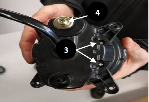

Moin! Wo genau soll die Verstellmöglichkeit denn sein? Gibt es vielleicht ein Bild dazu? Ich habe auf Anhieb nichts gefunden.
VG Marcel

von pfeifferl
Ist hinten am Scheinwerfer - Nr. 4:

von Marzl
Sauber, danke! Muss es bei Gelegenheit mal ein wenig runterdrehen und hoffe, dass ich dann vor mir etwas mehr sehe.
