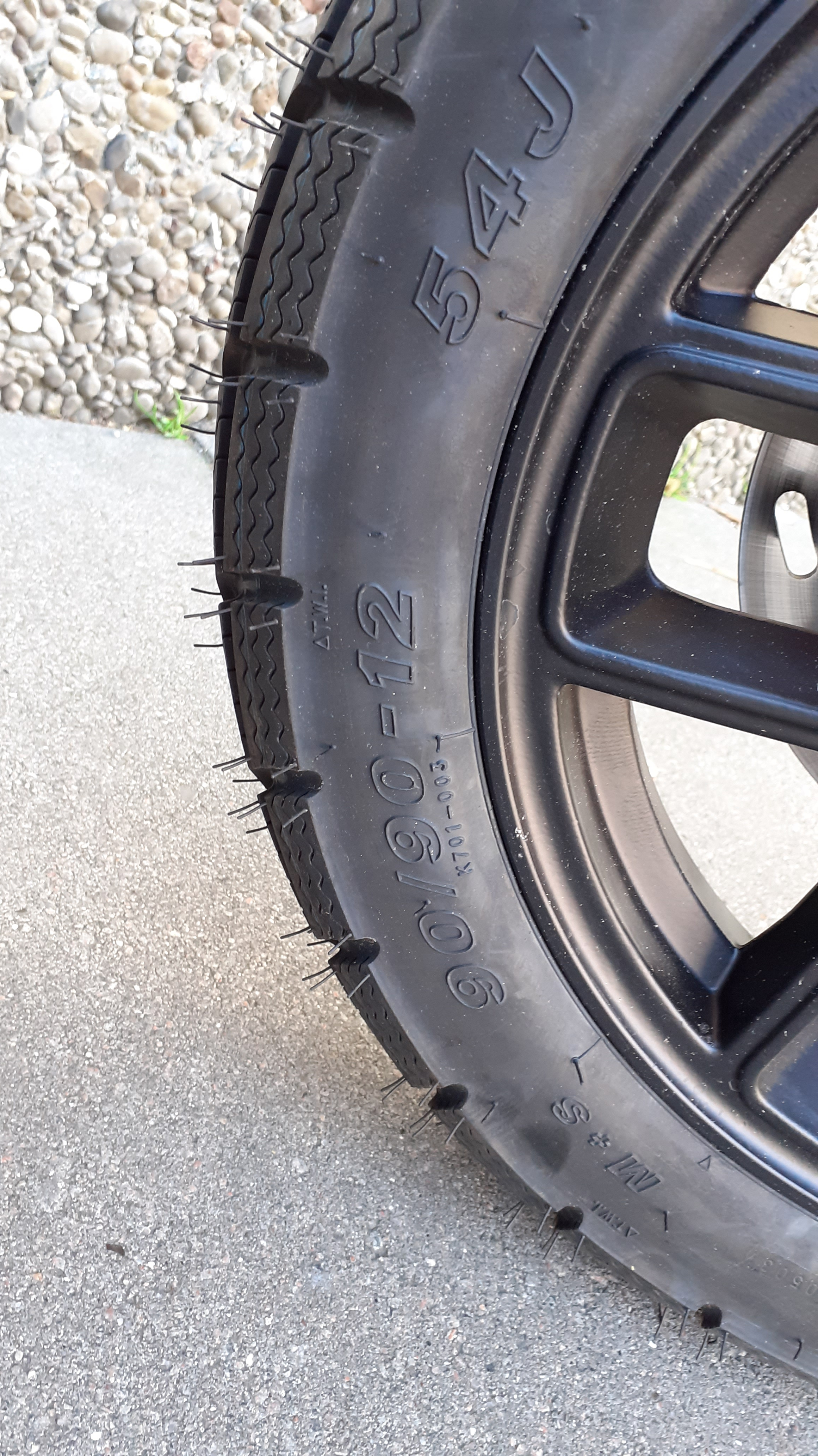

Hab mir den Emmy heut mal angeschaut. Es ist der Kenda 90/90 12 drauf auf dem Hinterrad.

Emmys Wahl, hinten 90/90er Reifen zu verwenden, ist interessant, weil der Umfang fast identisch mit dem 100/80er ist, aber es wäre in Frankreich verboten, weil der Tragfähigkeitsindex des Ersatzreifens nicht niedriger als der des Originals sein darf (224kg vs. 212kg für den Kenda). Ich vermute, die Gesetzgebung ist in Deutschland flexibler.

Thokla hat geschrieben: Mi 19. Mai 2021, 12:08 Hab mir den Emmy heut mal angeschaut. Es ist der Kenda 90/90 12 drauf auf dem Hinterrad.
Ja, habe heute hier in Hamburg-Wandsbek auch mal einen emmy-G5L genauer angeschaut.
In der Tat sind vorne und hinten der gleiche Kenda 90/90 12 - 54J aufgezogen.
Mir stellt sich nur die Frage,ob der Reifen von Kenda besser ist...
Es ist ja auch ein Chinareifen....
