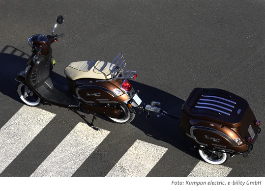

Hi, sage nur Super , ich habe den Kumpan Probe gefahren und mir angesehen und gekauft. Einen 2. Akku habe ich gleich mitbestellt.
Was ich noch haben möchte wäre die Anhängerkupplung und einen 2 rädrigen Anhänger.
Man sieht den Kumpan nur so wenig hier im Ruhrgebiet das ist so komisch, oder die Werbung läuft hier nicht.
Nächste Woche weis ich mehr da soll er kommen.
Der Kumpan. Werde über meine erfahrung berichten
gruss an alle Rollerwolle :D :D
Re: Kumpan
Verfasst: Sa 21. Mai 2016, 13:11
von rollerwolle

Na morgen ist Feiertag und dann geht es erstmal bisschen raus. Habe den Kumpan erstmal ohne Hängerkupplung ( soll 950 Euro kosten ) und auch ohne Anhänger ( soll 2200 Euro kosten ).
Man hat ja keinen Dukatensche.... zuhause.
