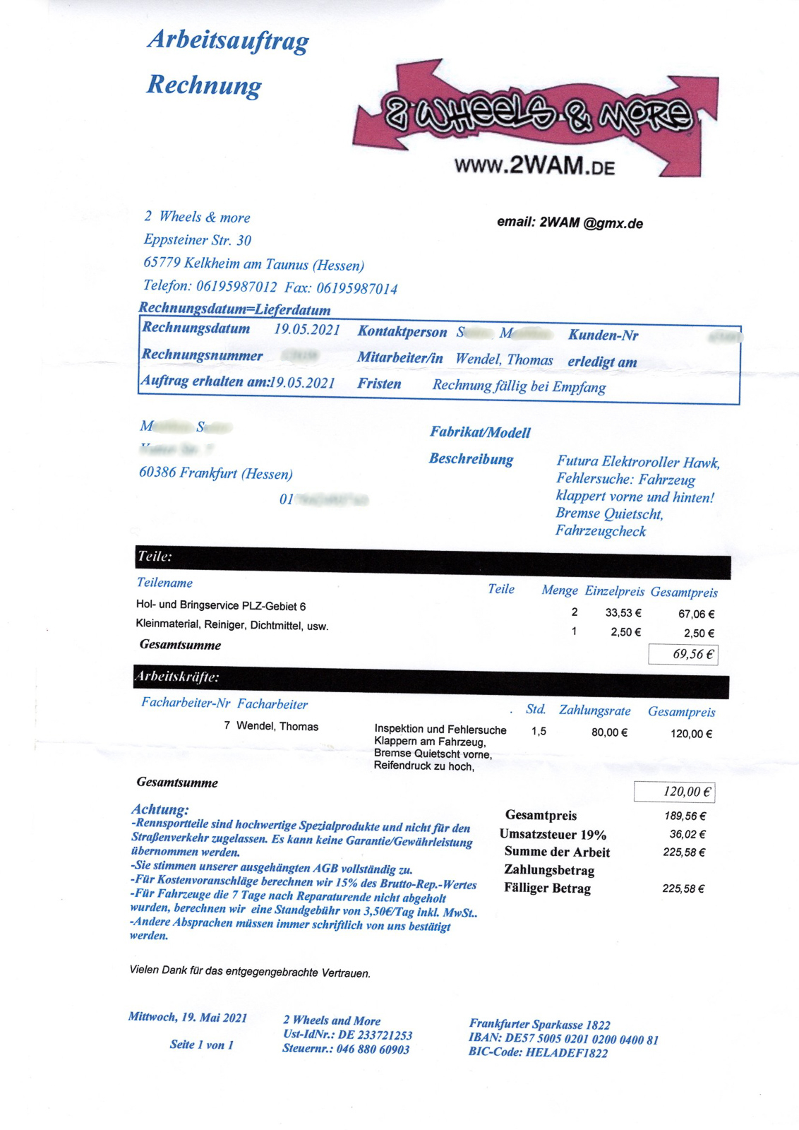

Du darfst es mir ruhig glauben, das meiner ziemlich unangenehme Geräusche verursachte. Wie wenn man ein langes Plastik-Lineal auf einem Tisch schnalzen lässt, andauernd. Vorne wie hinten.
Das hat sich wie geschildert aber erledigt. Herr Wendel hat hier insgesamt tolle Arbeit geleistet. 40 km/H fühlen sich garnicht mehr so langsam an :)

Hier noch zum Beweis. Und auch wenn ich schrieb, der Roller hatte nichts ernshaftes, was ja für Sunra/Futura spricht, so muss ich erwähnen das sich diese Inspektion absolut gelohnt hat. Nicht nur wegen dem "guten" Gefühl. Es ist kein anderes Fahrzeug, aber ein bisschen schon 8-)
Service-Stempel gabs natürlich auch.
