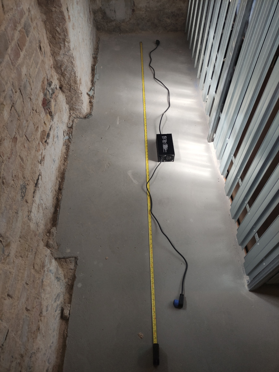

Willst du wirklich an einer Ladestation für E-Bikes von einem Einkaufszentrum deinen Roller laden ?? Du müsstest dieses EK1 Ladegerät (siehe Foto) ja dann von der Steckdose zu deinem Roller führen...
Willst du das dann wirklich unbeobachtet drausen betreiben während du einkaufst ?? Was machst du wenn es anfängt zu regnen? Das Ladegerät darf nicht nass werden , deswegen glaube ich du uberdenkst dein Vorhaben besser oder es ist nicht der passende Roller für dich

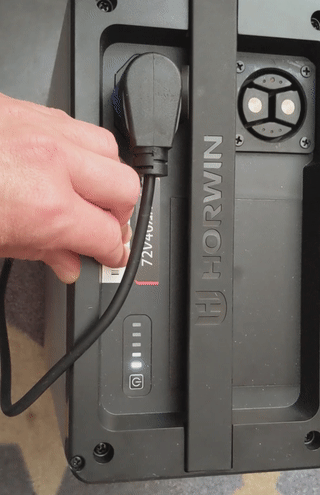

Anbei ein Foto von der Akkulade-Status-Anzeige:
Es gibt 5 kleine Leichtstreifen/Balken,
Balken 1: Akkustand zwischen 0 & 20%
Balken 2: Akkustand zwischen 20 & 40%
Balken 3: Akkustand zwischen 40 & 60%
Balken 4: Akkustand zwischen 60 & 80%
Balken 5: Akkustand zwischen 80 & 100%
Beim Ladevorgang blinkt der Bereich in dem er gerade lädt:
Hier im Beispiel ist der erste Balken dauerhaft am leuchten ,und der zweite ist am blinken, d.h. der Akkustand ist derzeit zwischen 20 & 40% am laden - und wandert dann sukzessive nach oben bis alle Balken dauerhaft leuchten.
EK1 blinkende Ladestandanzeige
ezgif.com-gif-maker (2).gif (2.81 MiB) 2795 mal betrachtet
