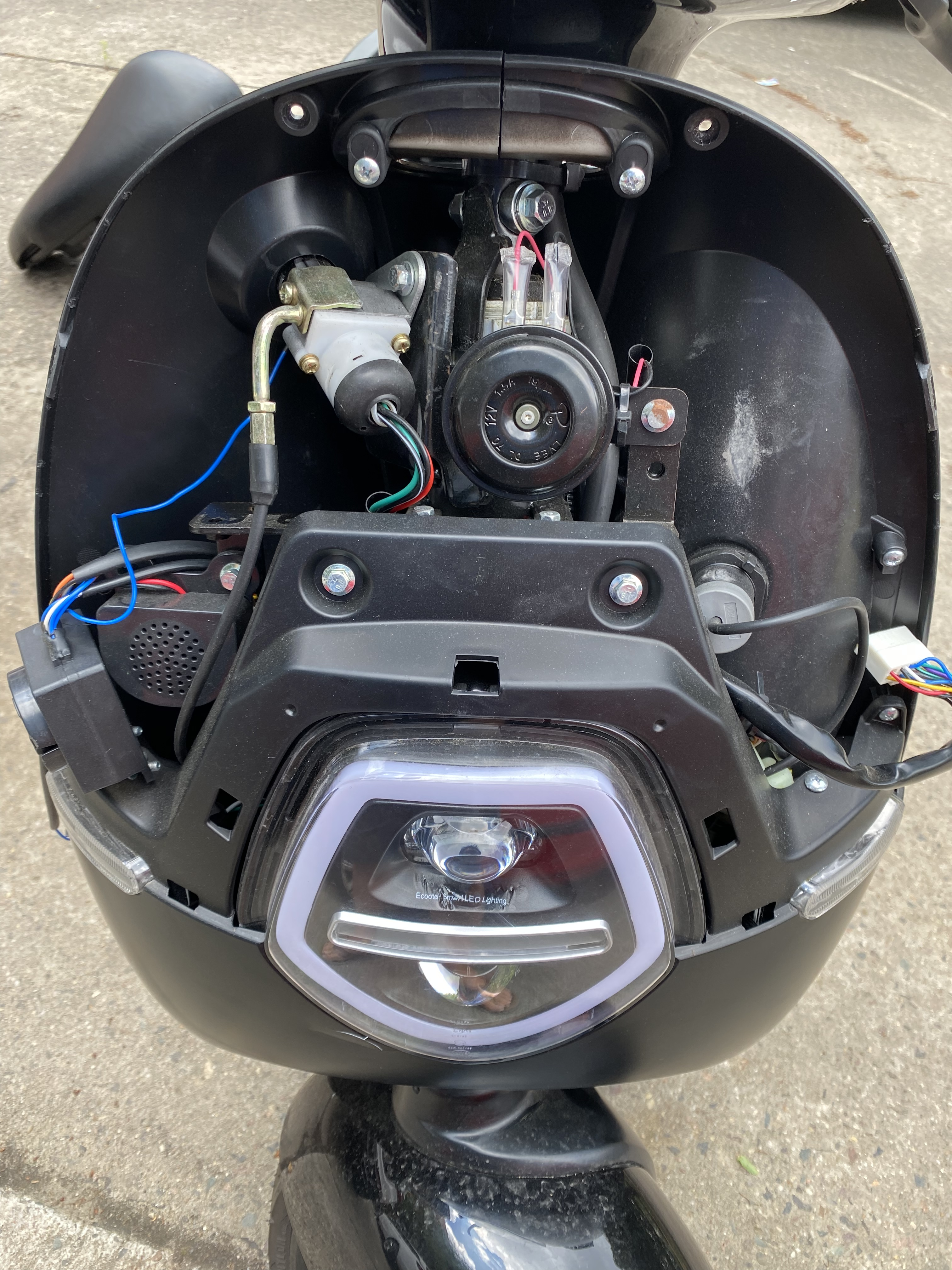

Das piepen wird was mit der Alarmanlage/Fernstart zu tun haben. Hast Du das Ufo noch? Macht das irgendwas anders oder besser als der Zündschlüssel? Vielleicht hat die Empfänger Einheit ja irgendwie einen weg(ist ja immerhin Wegfahrsperre) oder Du hast das Ufo in der HosenTasche und beim aufstehen machst ihn aus 😂😂😂
Keine Ahnung wie man das Ding überbrückt, es befindet sich rechts und über neben der Frontlampe mein ich.

Das UFO benutze ich nicht. Keine Ahnung wo das überhaupt ist.
Das Piep Ding hab ich erst mal abgeklemmt. Hat nur rum genervt. Also manchmal wenn ich das Strom Kabel in den Akku Stecke passiert Spannungsmäßig gar nichts. Er bleibt bei 3-4 V. Manchmal aber geht er hoch auf 50 oder sogar 60 V. Wenn ich dann den Schlüssel drehe, Blink zumindest dass Dashboard und die Frontlampe einmal. Bis er dann wieder ausgeht und auch die Spannung wieder auf 3-4 V abfällt. Wenn ich das Kabel rein stecke und er tatsächlich mal 66,6 V anzeigt, dann geht er auch an.
