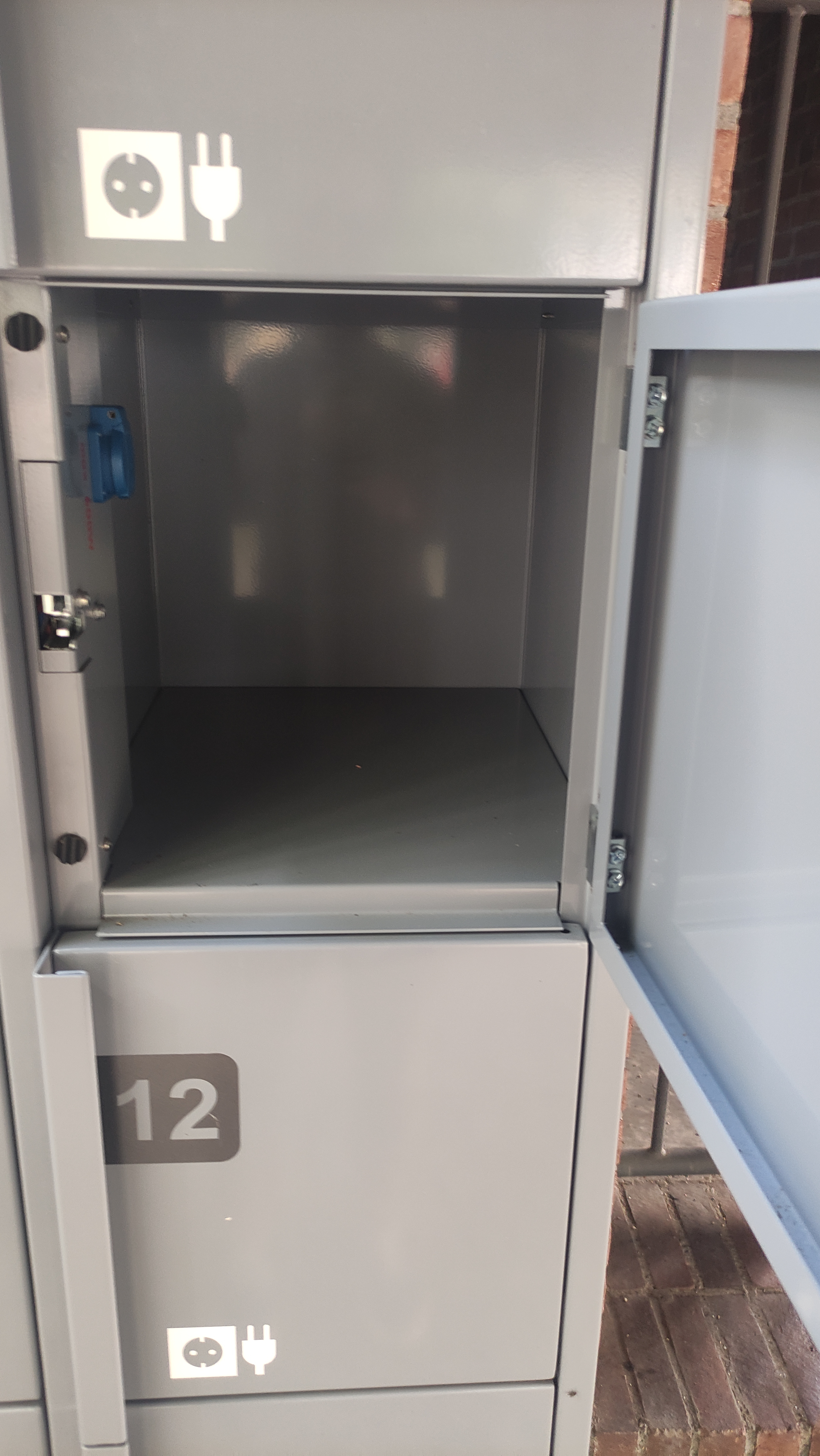

Die Sache hat sich in meinem Fall geklärt. Zumindest habe ich eine Lösung, mit der ich weiterhin Roller fahren darf...
Die Stadt betreibt eine überdachte Station mit Schließfächern, die mit einer Steckdose ausgestattet sind und tatsächlich so groß, dass der Akku reinpassen dürfte. Ist für Fahrräder gedacht. Schade dass ich das weder auf Google, noch auf allen Ladestation-Apps gefunden habe.
Kostenpunkt: fur umme.
Es wäre natürlich schön wenn es eine allgemeine Lösung gibt, dass man den Strom von der Stadt auf der Arbeit nutzen darf, aber solange der Strom von der Stadt ein paar Meter weiter genutzt werden kann ist alles gut :)
Nachtrag: gibt es Bedenken so eine Box zum Laden zu verwenden? Mein Ladegerät hat einen Lüfter (Horwin EK1). Luftdicht scheint das nicht zu sein, aber ich gehe lieber auf Nummer sicher, dass da nichts passieren kann.
Hier ein Foto (Anhang):

@siguras.
ich denke das passt schon. Um sicher zu gehen könntest Du mal ein Thermometer (das höchststand festhält, gibts für ein paar euro) reinlegen und schauen. wenn es über 50 ° geht würd ich mir Gedanken machen. Eine Möglichkeit wäre, wenn es zu heiß wird, mit einer Zeitschaltuhr zu regeln, dass er nach 2h eine Abkühlpause macht (2h laden, 1h pause, 2h laden ... oder so)
