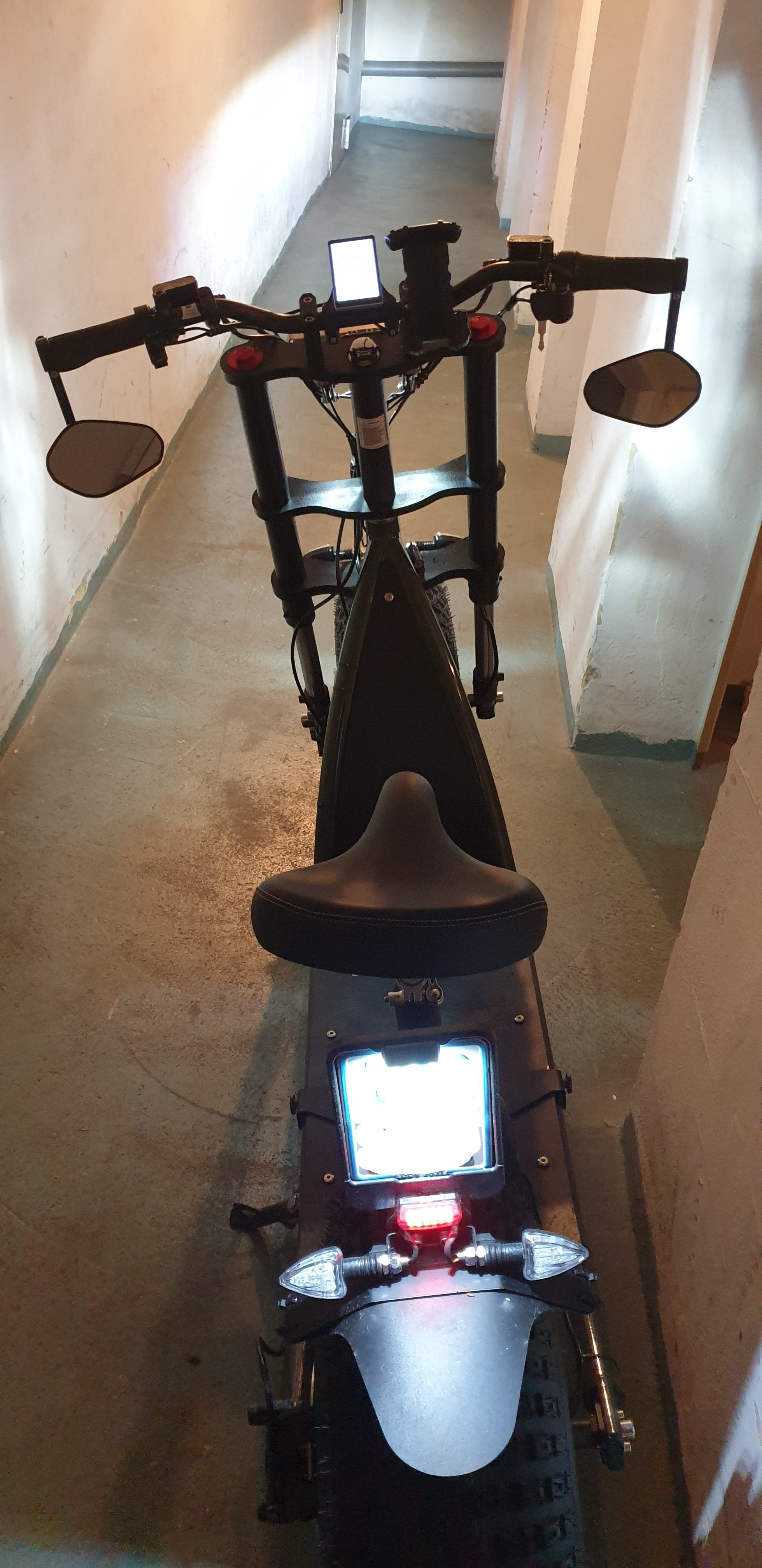

bevor ich es vergesse... hier noch einige Bilder von meinem...
die Carmouflage Bleche hatte ich getauscht. Blinker, Kennzeichen mittig, GPS-Tracker (versteckt) und Spritzschutz (der nicht so wirklich taugt - vor allem vorne fehlt einer). Haste die Bedienungsnanleitung? Ich lasse die mal hier zum herunterladen...

Die Folie hab ich auch entfernt, zumal sie schon wellte.
Die von dir gezeigten Räder haben auch nur 1500w. Sind aber 8", nur schmalere Reifen 18 statt 20, dafür höher bauend, 9.5 statt 7. Also schmaler und höher bauend!
Die verbauten Controller könnten hochkant rein (85mm) mit nem 5mm Dichtgummi unter dem Tritt sollte das gehen. Dann passt eine 350mm lange Batterie rein, oder ne breitere mit 220mm bei unveränderten Controllern.
Bei anderen Controllern wäre die breitere Variante besser, oder flach bauende Controller 40mm, dann übereinander. Zur Not einen 12V PC Lüfter davor schalten😉
Für hinten und vorne suche ich auch noch ein Schutzblech, mal sehen was sich findet🥴
Hier mal der heutige ist Zustand von meinem, wobei die Gepäcktasche hinten fehlt😄
