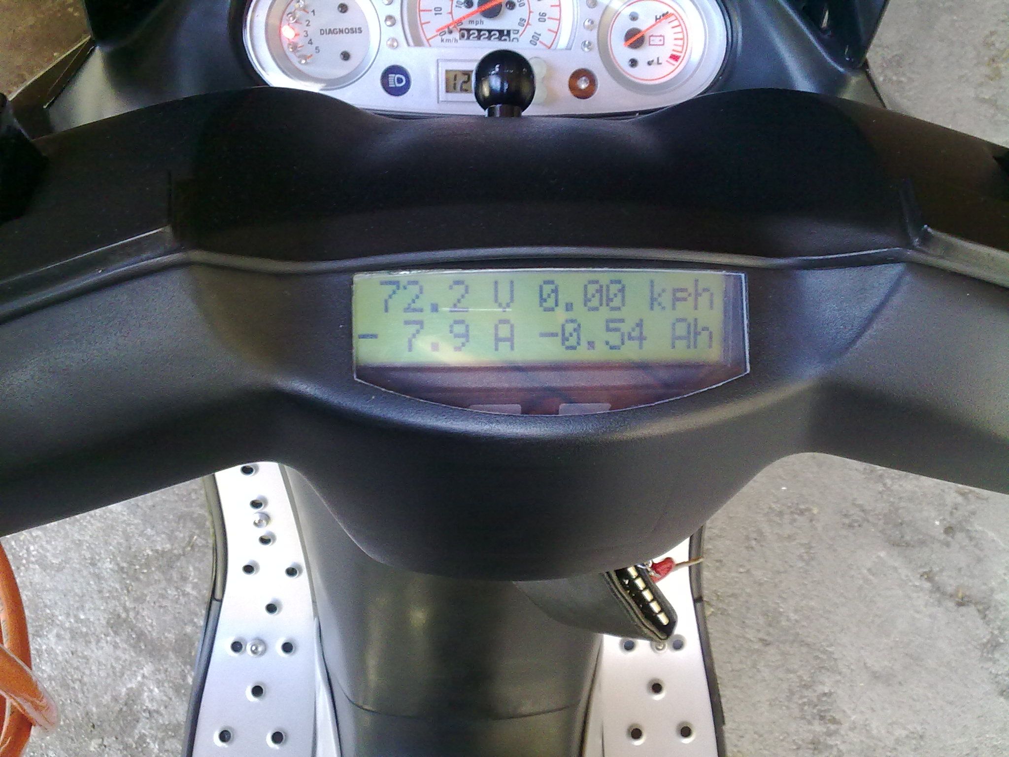

- Beim Laden zeigen die gelben Led´s ´alles OK´ mit den Balancern an, die roten kommen beim balancieren....
Der CA zeigt natürlich auch den Ladestrom an....Hatte den CA ja urspüngl. Huckepack auf der Verkleidung,aber nachdem voriges Jahr einer meinte er könne ihn gebrauchen (oder war´s auch nur reine Zerstörungswut) ist er nun unter die Verkleidung gewandert.....

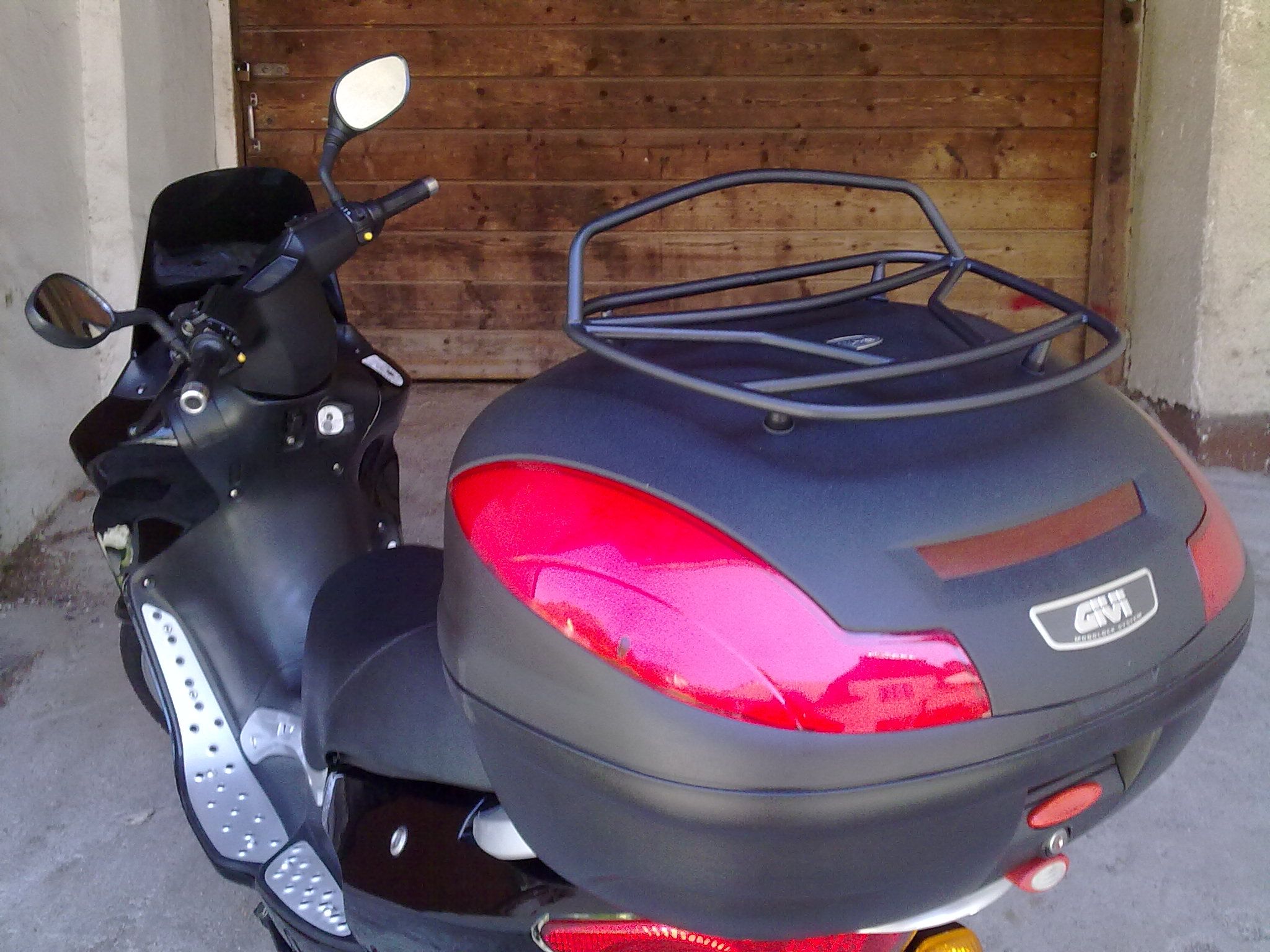

Zu guter letzt habe Ich noch eine Gepäckreling auf den Givi montiert, für die Liegematten am Badesee.......

Auch meinerseits Glückwunsch zur wirklich sauberen Umbauarbeit
An die Druckknöpfe des CA kommst Du aber schon noch noch ran? Ich vermute mal, dass der etwas vertieft unter dem Lenkerverkleidungsausschnitt eingebaut ist?
Meinen hat zum Glück noch niemand abgerissen...
Re: EM6000 Umrüstung auf 21xCalbCA40
Verfasst: So 8. Jun 2014, 14:49
von gerri
Danke MEroller.......wie Du weißt braucht´s zur Bedienung eigentl. nur den rechten Knopf....habe daher diese Funktion auf den rechten Hupenknopf gelegt,ohne natürlich penibelst das Hupsymbol ober dem Taster zu entfernen,damit Hr.HU Prüfer beim Drücken nicht auf falsche Gedanken kommt, ob dem fehlenden Getüte.....
