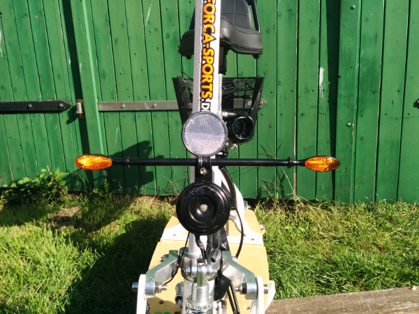

nachdem ich nun meine Blinkleuchten endlich bekommen hatte ging es nun zur Realisierung nach der Anleitung von Harry .Die 12 V lassen sich gut abgreifen da am Controller ein Stecker Kabelfarbe schw. gelb ist der auch mit 12 V gekennzeichnet ist, Ich habe mich für 6 Watt Halogen Blinker entschieden. Das Angebot 2 Paar für 46 Euro konnte ich nicht widerstehen. habe jetzt gegenüber LED 3 Watt Mehrverbrauch die bei meinen Fahrstrecken nicht zur Last fallen. Die Blinker hatten ein Anschluss von 8 mm ,so das ich mit Alurohr 10 mm Durchmesser auskam. Zur Befestigung an der hupe nutzte ich eine 8 mm Rohrschelle die zur Verlegung von Gasleitung im Caravan bereich verwendet wird http://www.reimo.com/de/751100-gasrohrs ... nlage_8mm/ .
Das Foto wurde bei Sonneneinstrahlung aufgenommen damit ihr erkennen könnt das sie dann auch noch zu sehen sind. Die Blinker sind E geprüft mit Prüfnummer .
Hinten wurden die Blinker an einer selbstgebauten Kennzeichenhalterung angebracht.Bei der Gelegenheit wurde das Rücklicht mit ausgetauscht.

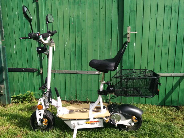

Die vorläufige Ansicht von meinem Scooter.
Als dringend wird von mir eingestuft Schutzblech vorne. Sollen bei Forca kommen( wann ? ). Über eine alternativen Vorschlag würde ich mich freuen.
Der Gepäckträger vom 3.0 lässt sich nicht anbauen, da an den Stellen wo er eingesteckt wird Bolzen der Federbein Befestigung sind.
