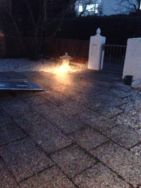

STW hat geschrieben:Nun hat die bei 0.9A und 12V keine 80W, sondern ca. 10W. Ist trotzdem eine Menge Wärme.
Allerdings würden mich jetzt Vergleichsfotos bei Dunkelheit interessieren, also Ausleuchtung der Fahrbahn konventionelle Birne gegen LED bei Abblendlicht und Fernlicht.
bin nun endlich mal dazugekommen, die gewünschten Vergleichsfotos zu machen. Die Bilder sind auch in dieser Reihenfolge gemacht worden, soll heissen, dass es beim letzten Bild bereits dunkler war als beim ersten.
35W H4 Birne als Abblendlicht:
35W H4 Birne als Fernlicht:
LED Birne als Abblendlicht:
LED Birne als Fernlicht:
Da bei mir entgegenkommende Fahrzeuge mit aktivierten LED Fernlicht nicht aufblenden, gehe ich davon aus, dass diese nicht blendet. Somit ist das quasi meine Standardschaltung :)

Hmm, da juckt es mich ja jetzt, das sieht nach mehr Licht aus. Aber vorher muß ich (wieder mal) meine Vorderbremse gangbar machen, sonst leuchtet mir die Bremsscheibe noch den Weg aus :evil:

Ich möchte euch mal kurz die zusammenhänge erklären:
Der DCDC hat 12V / ~ 10A;
Durch die relativ dünnen Drähtec(0,5mmQ) kommen nur etwa 10,5V an der Birne an.
deshalb ist sie doch relativ dunkel.
da eine LED nur wenig Strom braucht ist der Spannungsabfall geringer.
Doch das Lichtbild ist nur für die Glühbirne Optimal; weil punktförmig.
Die Led leuchtet über eine grössere Fläche
Doch ich befürchte dass die LED auch kein Prüfzeichen hat.
eine optimal Lösung wäre ein gesammter LED scheinwerfer MIT Prüfzeichen; Z.B: Philips.
der ist für Kleinkrafträder zugelassen. Kostet aber ca 70.-
