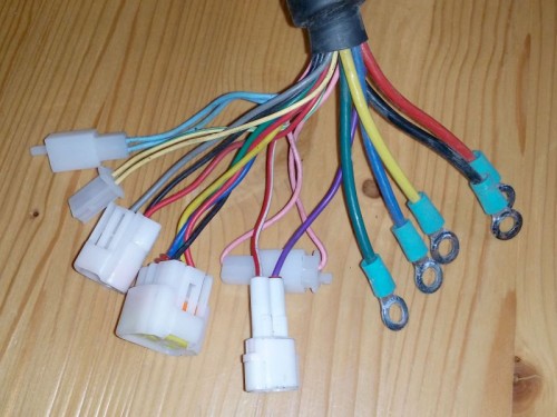

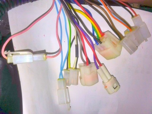

Mein Controller QS 4830 hat seinen Dienst quittiert! :(
(siehe auch viewtopic.php?f=1&t=3079)
Heute habe ich den neuen bekommen und auch schon eingebaut.
Testen traue ich mich aber noch nicht weil der neue mehr Steckverbindungen hat.
(Und eine Verbindung eine andere Aderfarbe)
Der Neue hat zusätzlich folgende Steckverbindungen:
Rot/schwarz _______ (male)
Braun/blau/orange _ (female)
Braun/schwarz ____ (female)
Weiß/schwarz _____ (female)
Die unterschiedliche Verbindung ist
gelb-grün/schwarz statt gelb-grün/gelb-grün
Hier die Bilder:
ALT
ALT
NEU (ohne Motoranschlüsse)
Kann mir da jemand weiterhelfen?

Vielleicht der Händler wo du den Controller gekauft hast? Ich würde die bekannten Steuerleitungen zusammenstöpseln und schauen ob der Roller läuft. Die dicken Leitungen Batterieanschluß und die 3 Motorkabel sowie 5-poliger Hallstecker und 3-poliger Drehgriffstecker sollten kein Problem darstellen. Bei den 48V vom Zündschloß genau schauen ob es paßt. Seitenständerschalter und Bremslichtanschluß sind auch wichtig. Zusätzliche Kabel bedeuten auch zusätzliche Funktionen z.B. anti theft (Diebstahlschutz, geheimer Schalter) oder cruise Funktion (Tempomat).
Re: QS 4830
Verfasst: Do 30. Jul 2015, 11:58
von Joehannes
Ja, wie Peter schon schrieb.
Plus
Minus
3 Motorphasen
Hallstecker
Drehgriff
Sollte klar sein....
48 V vom Zündschloss werden wohl ein dickeres Kabel sein.
Den Rest zuerst nicht belegen.
Grün/gelb könnte Bremslichtabschaltung sein.
Rosa ist Drossel
