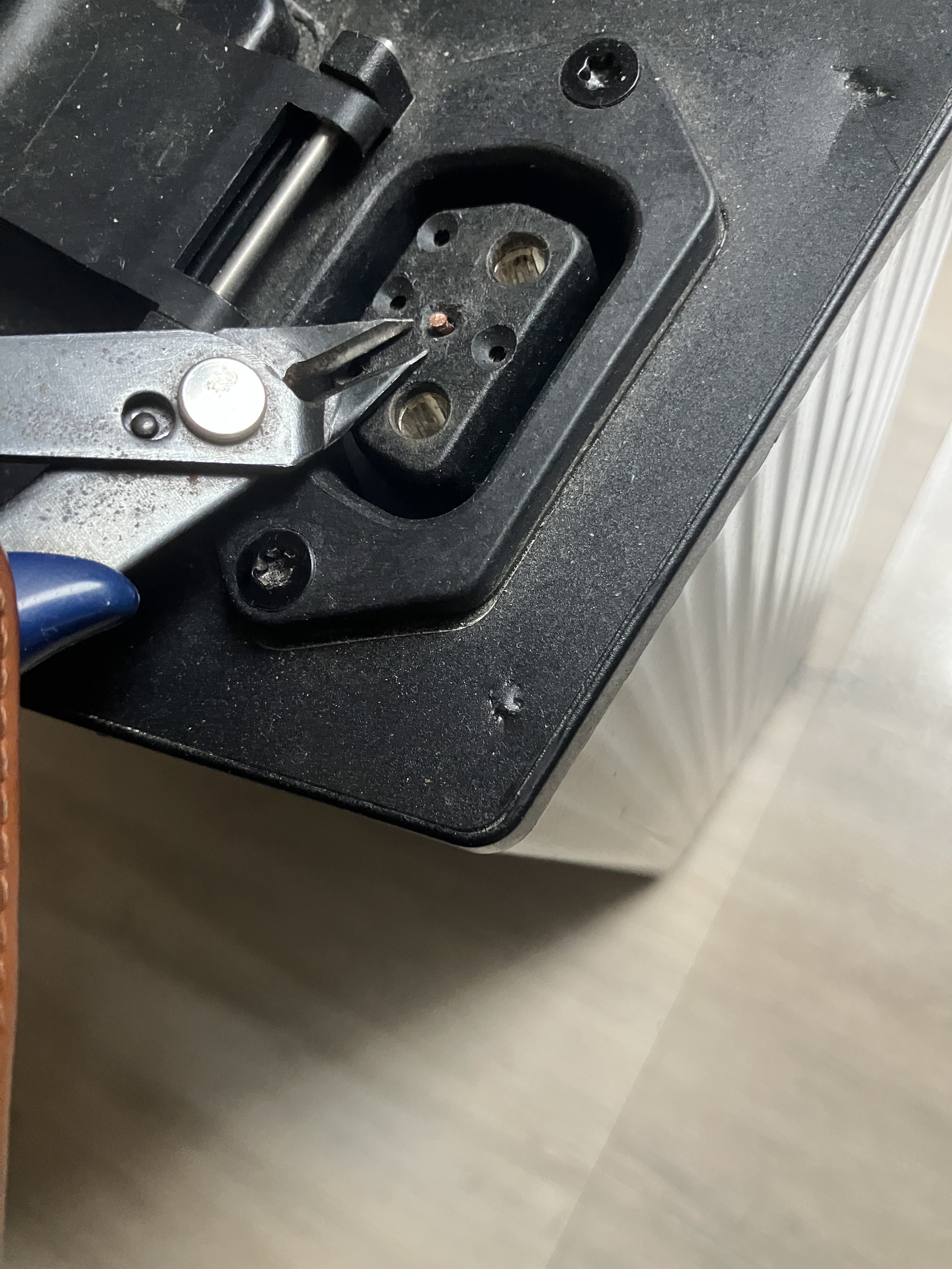

Ist das der mittlere Pin bei der 7-Pin-Version der nicht belegt ist?
Das was ich hier gebrochen habe?
Kurz vorher ist die Batterieanzeige auf dem Tacho bei 51% steckengeblieben und die check engine Leuchte blinkt.
Es ist nur ein Zufall, daß ich das Ding danach gebrochen habe als ich den Akku mehrmals raus-reingesteckt habe.
Der Händer hat ein neues Kabelassembly bestellt (für 250 Euro) und geliefert wurde ein Stecker mit 6 Pin....

Der mittlere Pin (Nr. 4) ist leider belegt.
Bei mir ist er auch abgebrochen, im Display wurde der Fehler 94 (Battery communication error) eingeblendet.
Daraufhin habe ich die Bohrungen für die dünnen Kontakte mit einem Spitzsenker angefast.
In das Loch für Pin Nr. 4 steckte ich bis zum Anschlag ein Stück Kupferdraht (1,5 mm²), knapp über der Steckdose abgeschnitten und gekürzt, bis ich den Stecker wieder verriegeln konnte.
Mit einem kleinen Seitenschneider kann der Kupferdraht wieder entfernt werden.

Mesteru hat geschrieben: Do 6. Feb 2025, 14:26Ist das der mittlere Pin bei der 7-Pin-Version der nicht belegt ist? Das was ich hier gebrochen habe?
Nein. Der unbelegte Pin ist der mittig in der Dreierreihe. Auf Deinem Foto der mittlere Pin der unteren Reihe.
