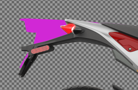

Die Tatsache, dass das Rücklicht der Studie besser aussieht ist wohl Fakt.
Das org. verbaute Rücklicht ist zwar riessengross aber schön gestaltet.
In der FXE Ersatzteilliste habe ich die schwarze Plastikverkleidung leider noch nicht gefunden. Ich mag da eine gewisse Möglichkeit es auf org. zurückzubauen. Da Zeros und speziell die FXE aber wohl immer Nischenfahrzeuge bleiben werden. Wird es da wohl nichts zum kaufen geben.
Die Gefahr des aufsetzen sehe ich beim 125er Kennzeichen eher nicht. Wobei das auch höher gehen würde, wenn man die riesige Kennzeichenbeluchtung gegen etwas hübsches kleines austauscht.
Gruss Thomas

Ab welcher Stelle müsste das dann abgeschnitten werden?

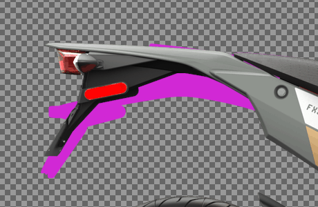

In der Illustration siehst Du das entsprechende Teil der FXS.
Schneide das Teil so ab, wie auf dem screenshot vom Video; oder noch besser: mach Dir vorher Gedanken, wie Du den Innenkotflügel-Teil mit dem Kennzeichenhalter-Teil am besten wieder verbinden kannst.
Auch interessant wäre, sich das FXS-Teil mal anzusehen; vielleicht ist das die bessere Option zum kürzen, wenn der Innenkotflügel-Teil identisch ist. Möglich ist es, den die Sitzbank von FX, FXS und FXE ist ja auch identisch.

Das FXS Heck ist doch viel länger wie das von der FXE. Deswegen hat die FXE ja den optisch viel zu langen Kennzeichenträger.

Länge ist korrigierbar mit einer Säge. Mehr Bedenken habe ich, ob der Innenkotflügel-Teil an die Stelle passt:
Ein Blick unter beide Radkästen kann schon mehr Aufschluss geben.

Die Idee ist schon ganz gut mit der FXS.
Ich bin aber noch im Urlaub um das mit der Passform zu überprüfen.
Aber glaube nicht das das untereinander so passt :(
