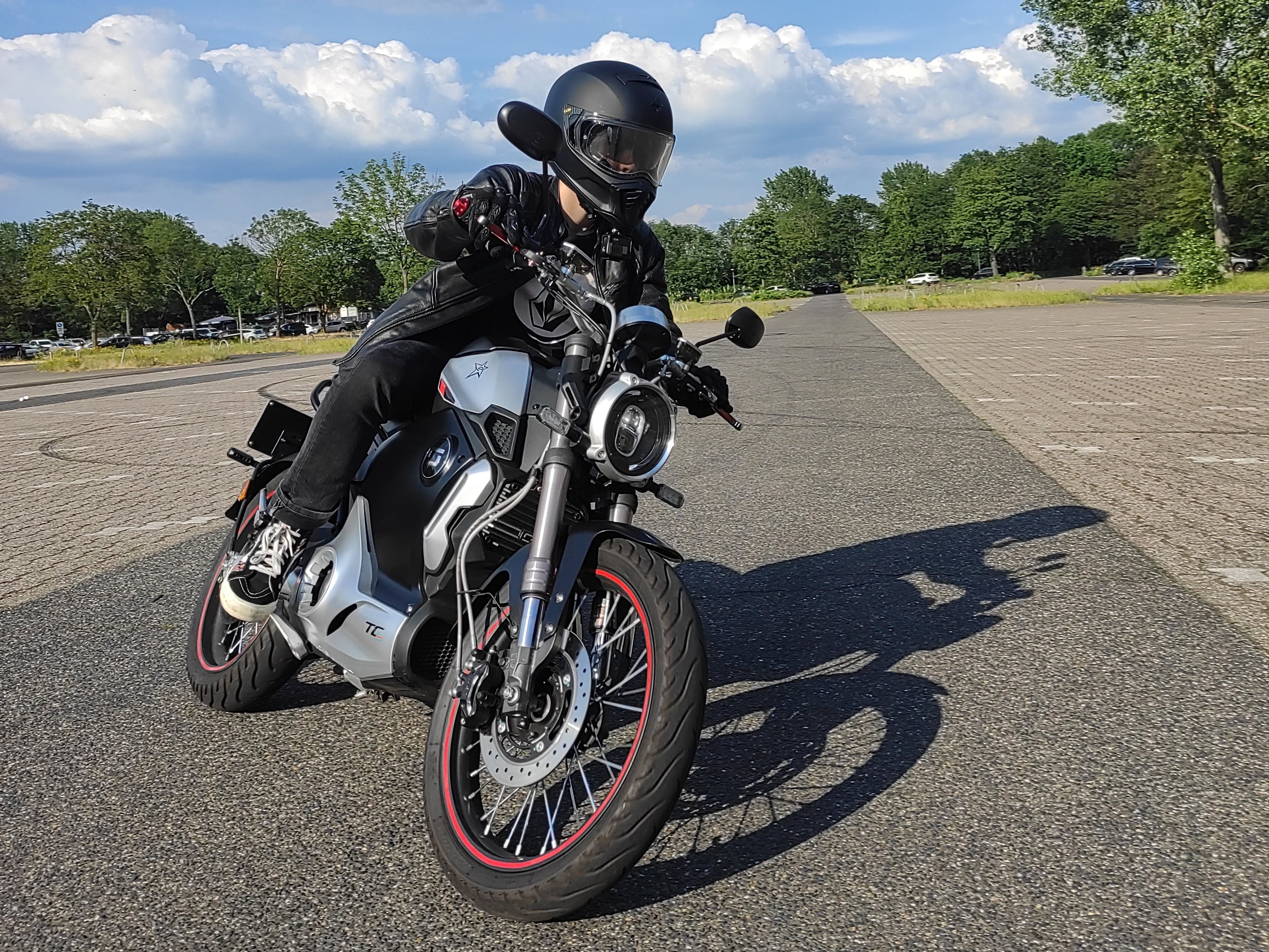

Michelin Pilot Street.
Gibt's in den korrekten Größen.
DEUTLICH besseres Fahr- und Bremsverhalten bei Nässe.
DEUTLICH agileres Handling
IMO deutlich sportlicherer Look.
Nun seit über 9000km bei meinem Sohn im Einsatz (Gesamtfahrleistung 10700km seit Nov. 2020)
Mein Sohn fährt die TC Max nun nur noch zum täglichen Pendeln zur Schule, 20km/Tag.
Nachwievor von der Max als Stadtmoped begeistert. Schont seine Svartpilen 401 und ist doch ne ganze Ecke leichter und handlicher, was einem filternden Fahrstil in der City sehr entgegenkommt.
Mehr Fotos auf seinem Insta-Account https://www.instagram.com/mozzie_50/
(Edit) PS: Noch ein Winter/Nässe-Tip: Organische EBC Bremsbeläge vorne!
Ja, definitiv weniger Bremsleistung als Sinterbeläge.
ABER dadurch DEUTLICH besser dosierbar ohne ABS und kaum bzw. kein Gequietsche be Nässe.
Mann muss also insgesamt etwas fester Zupacken, aber die Gefahr bei Nässe zu blockieren wird dadurch IMO massiv reduziert.
Die Kosten und der Aufwand die Beläge zu wechseln ist derart gering, dass es sich absolut lohnt das auszuprobieren.
