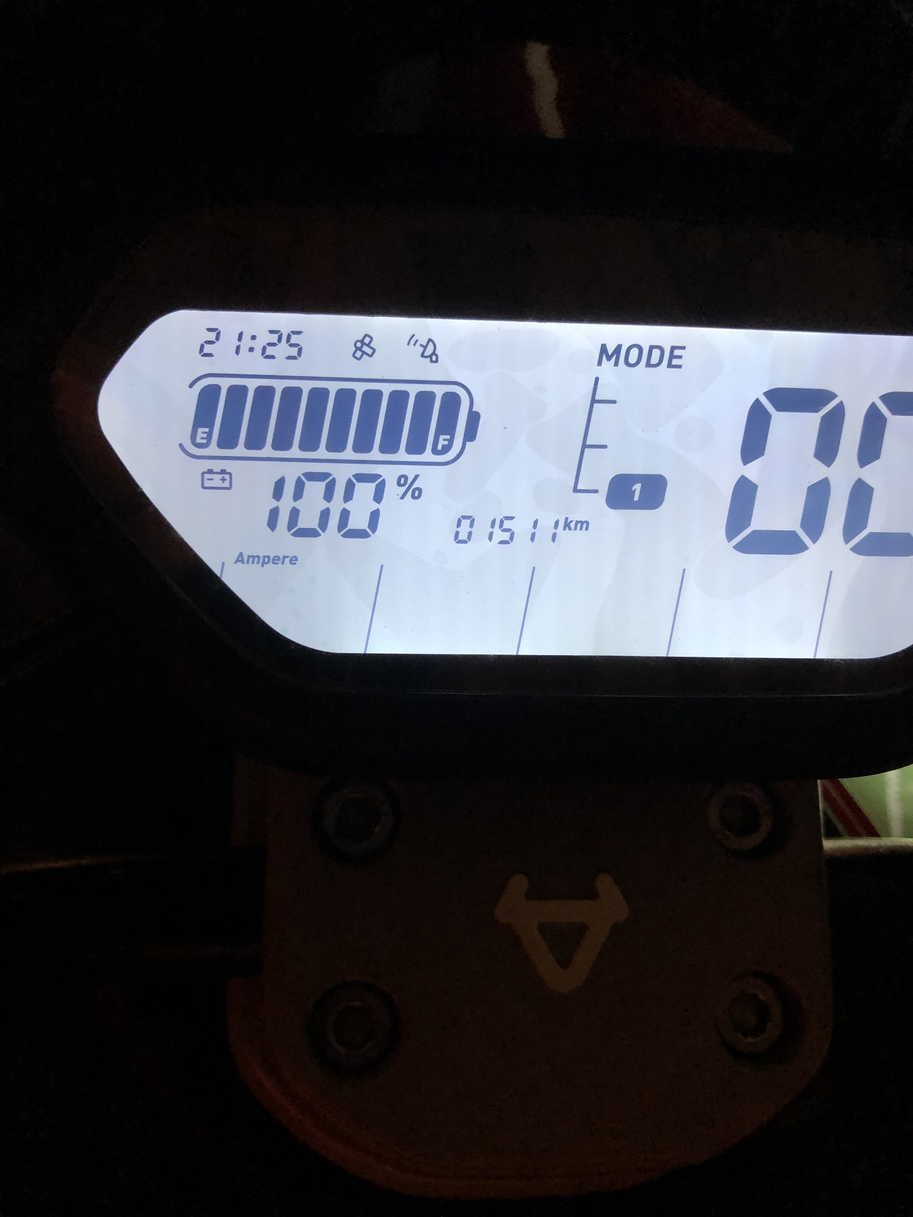

Gestern Nacht nach dem Laden km - Stand 1511 bei 100%
Heute morgen bei gleichem km-Stand aber mit 97 %losgefahren, 65 km Reichweite angezeigt.
Gerade eben zurückgekommen , km Stand 1527, also 16 km gefahren.Diese Distanz ist korrekt.
App sagt 52 km Restreichweite, 76% Restkapazität. Das ergibt eine theoretische Reichweite von 68 km. Stimmt also alles.

Da hast du natürlich recht. Das ist der Grund, warum ich mich an diesen Thread drangehängt hat. Hier passt irgendwie was nicht zusammen. Der Händler verkauft mir den Roller als "Extended Range" (65km) mit einem 29Ah Akku, der eigentlich nur 45 km Reichweite bringen sollte aber effektiv ca 65 km bringt. Und es liegt definitiv nicht an meiner Fahrweise, der Strecke oder an meinem Gewicht. Auch die gefahrenen Distanzen sind korrekt angezeigt. Meine Überlegung ist halt, ob ich jetzt darauf bestehen soll, eine 35 AH Akku zu bekommen, weil der ja der richtige wäre. Andererseits schafft der Roller ja die versprochenen 65 km (theoretisch) offensichtlich mit dem 29Ah Akku.
Hier der Kilometerstand bei genau 50% von gerade eben
1545 km, 50% Ladezusatnd
Losgefahren bin ich bei 1511 km mit 97% Ladezustand.
Ich habe also für 34 km Fahrstrecke 47% Akkuleistung verbraucht.
Hochgerechnet ergibt das eine theoretische Gesamtstrecke von 72 km beziehungsweise
65 km bei Erreichen der 10% Marke.
Heute abend muss ich nochmal zur Arbeit und zurück, was ca 15 km Fahrstrecke ist.
Ich werde dann mit ca 15 % Restakku zu Hause ankommen.Bin mal gespannt ob diese Hochrechnung stimmt.
Fakt ist, dass ich seit der letzten Volladung 34 km gefahren bin und immer noch 41% Akku habe. Ich frage mich, ob die auf den Akku ein falsches Label geklebt haben und es eigentlich ein 35Ah Akku ist. kann man das irgendwie herausfinden?
