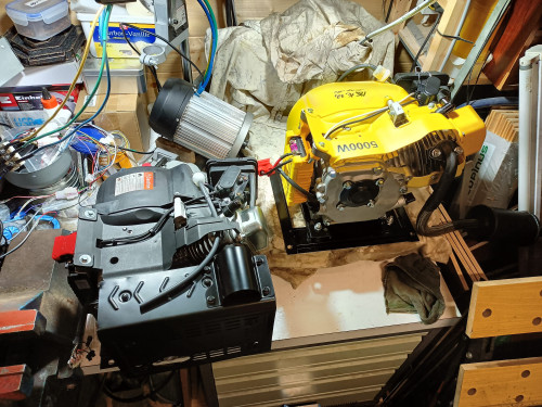

Die Module unterscheiden sich nicht wirklich. Sind bis auf den Auspuff identisch mit anderen Chinageneratoren. Im Big sind die gleichen wie im Max, nur die Aufhängung ist anders. Der Antrieb ist ein chinesischer Nachbau der 4Takt-Hondamotoren GX170, 172 ... . Also das, was da so in besseren Rasenmähern und Schneefräsen seinen Dienst tut. Als Treibstoff geht jedes Normalbenzin.
Der Schwarze ist von EF, der Gelbe direkt aus China. Ja, in meiner Bastelbude sieht es etwas chaotisch aus ... ;-)

Wo hast du den von EF her? Hast du den da gekauft?
Auf meine Frage an EF ob ich den auch einzeln bekommen kann bekam ich nie eine Antwort.

... der gehört eigentlich unter meinen Max ;)
