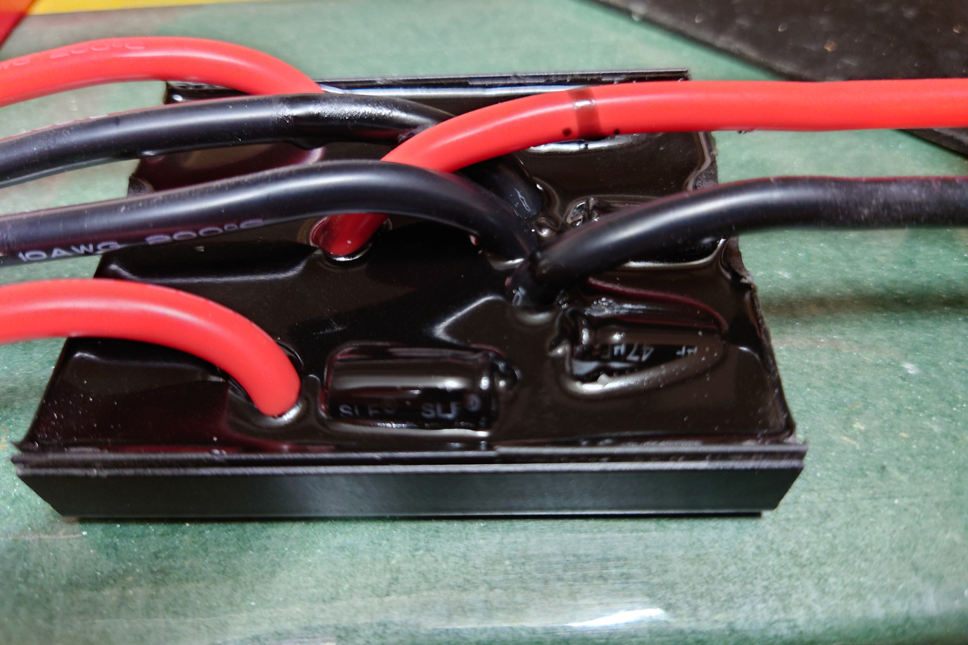

Auf vielfachen Wunsch ( Conny-r ) habe ich einmal die Y Box zerlegt. Viel war nicht zu sehen. :? Zur Hälfte vergossen.
Auf den Dinger steht noch 100v drauf. Ich denke mal das sollte passen. Der Strom fließt auch nur in eine Richtung,was schon mal gut ist.
