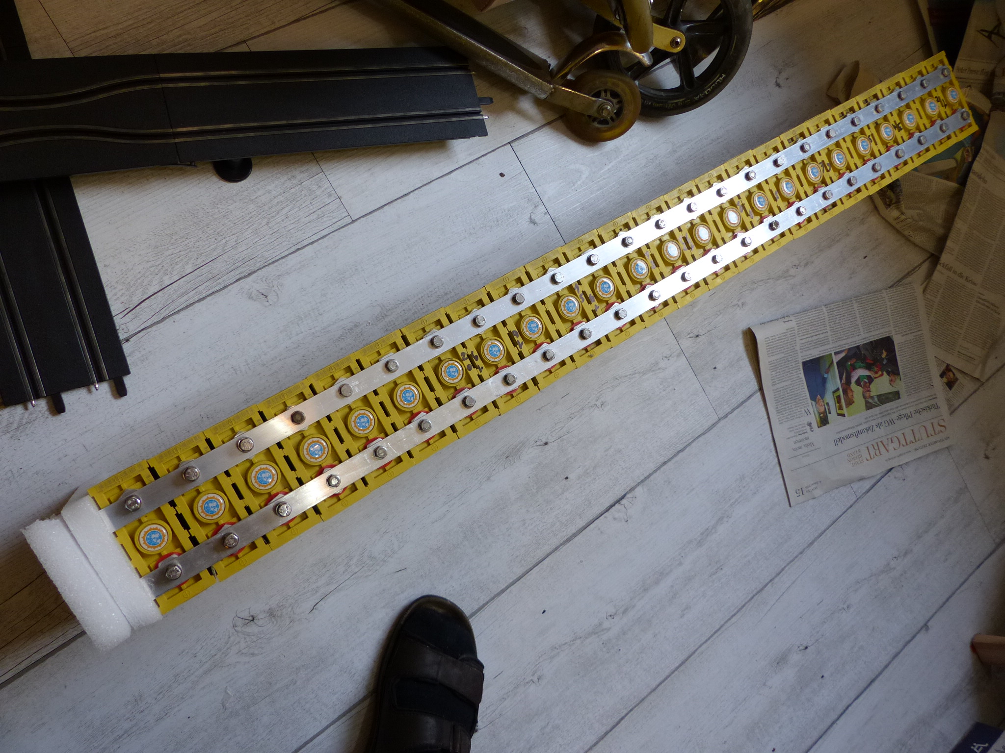

Hier mal ein Bild vom 24-stückigen ganz-gelben Nivelierverbund:
Das leichte Zickzack der Zellen ist meinen Bohrkünsten geschuldet, aber da ich beide Aluleisten zusammen gebohrt habe blieb der korrekte Abstand zwischen den Polen auch bei Versatz erhalten. Der Verpackungsschaum von LiTrade, der vorn auf den überstehenden Anschlüssen steckt, habe ich zwischenzeitlich auch über die gesamte Länge der Leisten positioniert und mit Klebeband fixiert, da dieses derzeit ca. 480Ah-Monster zu fürchterlichstem Feuerwerk in der Lage wäre, wenn etwas metallisches dazwischen geraten sollte :twisted:
So war natürlich auch das Zusammenstellen des Verbundes schon mit größter Vorsicht und Sorgfalt verbunden uns sicher nichts für Leute mit zwei linken Händen und/oder elektrotechnischem Unverstand!
Interessante Trivia: sowohl die 18 Zellen von hutec als auch die neuen 6 stammen jeweils von einem Tag und haben fortlaufende Seriennummern mit wenigen Lücken dazwischen.
Die 18 älteren sind vom 28.08.2014, Seriennummern Y108183 bis Y108202.
Die 6 neuen sind vom 20.04.2015, Seriennummern Y115400 bis Y115406.
Es bleibt somit ein "buntes" Zellpaket, auch wenn Farbe und Spannungslage jetzt einheitlich sind :D

Alfred und ich auch hätten jeweils die 48 Schrauben lose eingeschraubt und die Pluspole mit abisoliertem 1,5mm² H07-VK umwickelt und die Schrauben festgezogen und genauso mit den 24 Minuspolen verfahren und die Pluspole von der einen Seite eingespeist und die Minuspole von der anderen Seite. So vermeidet man Spannungsabfälle, unterschiedliche Spannungen an den 24 Zellen. Ist sicher nur marginal, aber so machte ich es.
Bist auf gutem Weg, weiter so.
