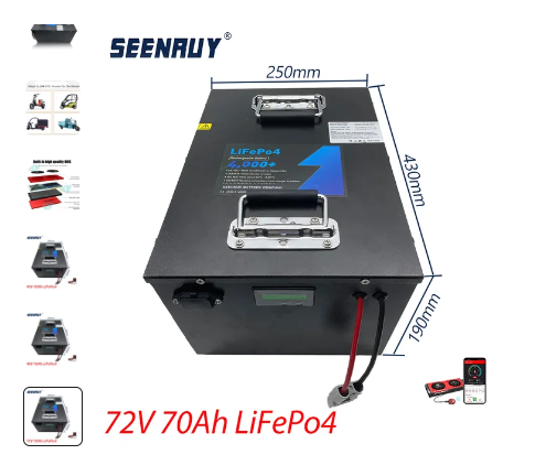

Hallo Bertolt,
auf mich machts den Eindruck, als würdest du dich in Sachen Elektro gut auskennen. Hab mal ein Bild eines Akkus 70AH beigefügt. Da ich mich mit dem Teil in einem Radius von max. 5 km bewege und das Laden die Sonne übernimmt, wäre der völlig ausreichend. Der Akku hat eine separate Ladebuchse. Müsste man hald mit der vorhandenen verbinden und die vorhandene Verkabelung (siehe Bild Stromlaufplan
, denk, ist so oder ähnlich bei allen China-Rollern) im Bereich Charge-Connector auflösen.
Gruß,
Günther

Hallo Günther,
das wird wohl dieser Akku sein:
794,84€ | Seenruy lifepo4 48v 60v 72v 60ah Akku mit Bluetooth BMS Peak 180a für RV EV Motorrad Elektro fahrrad mit 10a Ladegerät
https://a.aliexpress.com/_EzQFYtl
Natürlich in der 72v-Version. Bei der Bestellung muss man echt aufpassen, dass man das richtige Modell und die passenden Stecker bekommt.
Dieser Akku hat ein Bluetooth-Modul, sodass man auf der Handy-App die Zellspannungen überwachen kann. Deshalb ist anzunehmen, dass vernünftige Zellen drin sind, weil ein Fehler ja sofort zu sehen wäre.
Grundsätzlich gilt:
1. Die Ladebuchse ist in diesen Akkus eigentlich immer parallel zum Entladekabel geschaltet, also als "common port". Du könntest das Ladekabel also auch mit an den Controller klemmen oder sonstwo außerhalb des Akkus parallel schalten - so wie in deinem Schaltplan.
2. Die Kapazität ist zweitranging, wenn es darum geht, ob der Akku den Bleiakku direkt ersetzen kann, also ohne weitere Änderungen am Controller. Wichtiger sind die Spannungswerte der Zellen, also Ladespannung (passendes Ladegerät ist ja dabei), Ladeschlussspannung (in Ruhe nach dem Laden), Nominalspannung (72v) und Entladeschlussspannung. Dieser Lifepo4-Akku scheint 24 Zellen (bzw. parallele Zellstränge) in Reihe zu haben, also 24S (für seriell). Dessen Werte passen eigentlich ganz gut.
3. Allerdings wird weiter unten ja berichtet, dass solche Umbauten wie verrückt laufen und den Motor überfordern. Dafür habe ich erstmal keine Erklärung. Möglicherweise ist der Controller nicht gut genug auf den Motor abgestimmt. Er müsste eigentlich den Strom oder die Drehzahl begrenzen, auch wenn er durch einen leistungsfähigeren Akku versorgt wird. Wie dem auch sei: Den neuen Akku immer nur bis 80 Volt zu laden, scheint mir eher problematisch. Jedenfalls gelegentlich sollte man vollladen, damit die Zellen ausbalanciert werden. Das Problem sollte hier noch mal diskutiert werden.
4. Die Kapazität und die Stromlieferfähigkeit sollten für deine Zwecke allemal ausreichen, auch wenn entsprechende Angaben hier fehlen. Vielleicht schaust du auch bei GTK (AliExpress), die geben die Daten genauer an.
Schöne Grüße, Bertolt
