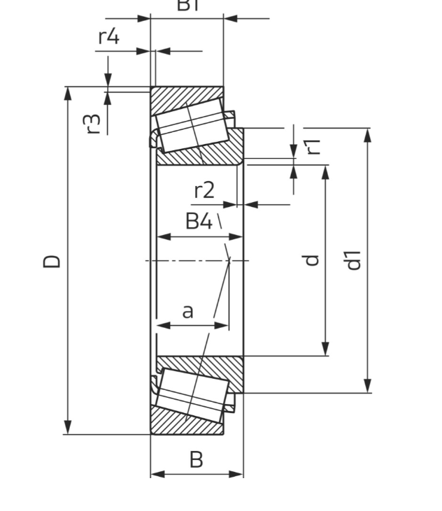

Danke! Ich habe halt gern die Ersatzteile gleich da, damit der Roller nicht lang zerlegt rumsteht. Wobei messen hier nicht weiterhilft, die Typnummer des Lagers wissen wir ja schon, und das Passproblem mit dem Dichtring kann man damit nicht lösen, weil er im Shop nicht bemaßt ist. Geschweige denn, dass die Shops alle Einzelmaße der Lager angeben, das tun leider nicht mal die Hersteller konsequent. Es gibt ja selbst von Koyo verschiedene Typen von dem Lager (.JR-2 vs. .JR-3). Die unterscheiden sich nur in der Breite einer Fase (vermutlich die Maße r1-r4, s.u.), auch das muss man dann erst mal finden... Steht nicht mal beim Hersteller...

Daraus kann man dann eigentlich nur schließen, dass es trotzdem Unterschiede zwischen den Lagern bzgl. des d1-Maßes (s.u.) gibt, und dass der Dichtring, den Silence liefert, halt eben doch nicht mit dem Koyo-Lager zusammenpasst. Oder bei @seat01 hat sonst was nicht gepasst (Deformation des Dichtrings?)
