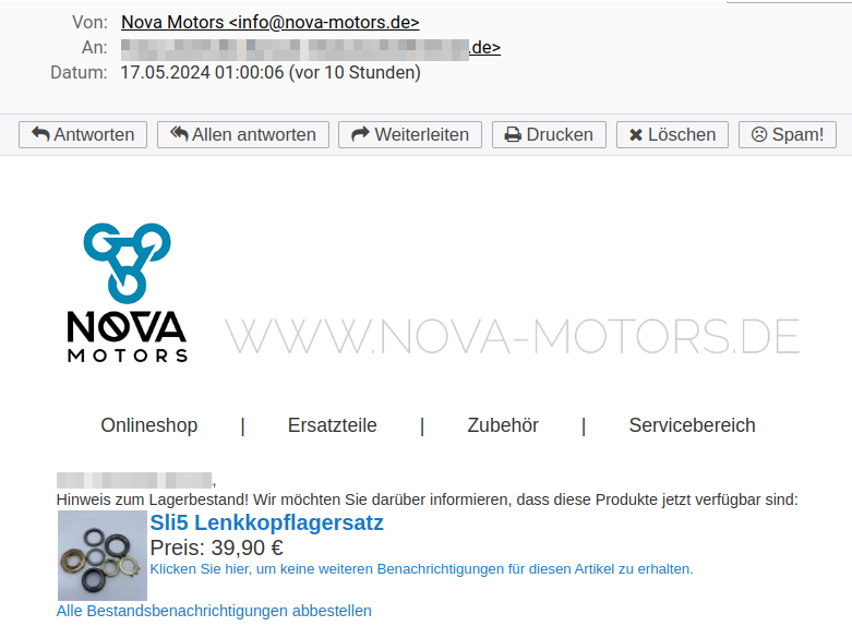

Frieda hat geschrieben: Di 19. Mär 2024, 17:25 Bei meinem Sli 5 sind nach jetzt 17000km die Lenkkopflager ausgeschlagen, aber bei Nova Motors ist zurzeit kein Ersatz verfügbar. Weiß jemand von euch, wo ich die bekommen kann?
Der Lenkkopflagersatz liegt nun bei NM wieder auf Lager:
