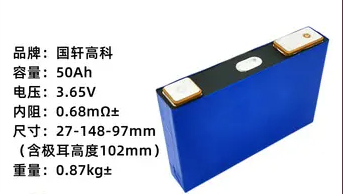

von Pu3a
conny-r hat geschrieben: Fr 5. Jul 2024, 20:05 Welchen aus China hast Du gekauft.
einen 17S mit den Zellen
