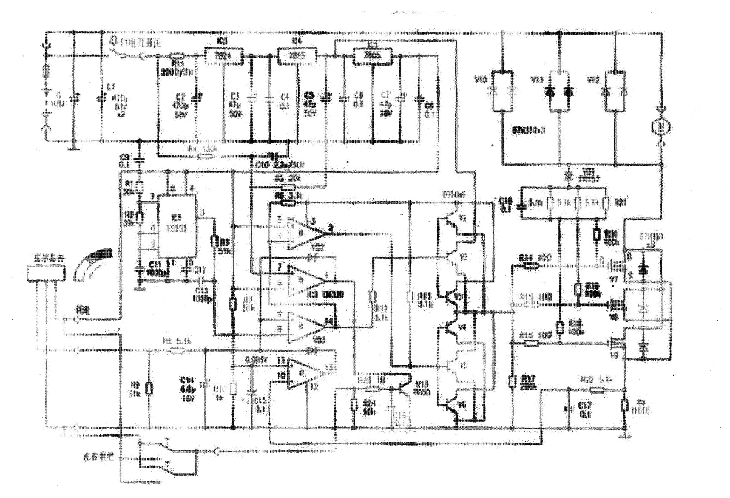

Bin am Boden zerstört. China verweist mich auf das Bild im Anhang womit ich nichts anzufangen weiß.
Soll ich die Kiste jetzt verschrotten?

Gegenfrage: ist der Schaltplan deinem Humor entsprungen oder will dich ein Chinese damit veralbern? :lol:

von smokewolke
Kein Scherz:
Chinese - The diagram you can find from the manual.
Ich habe es unterm Scanner gelegt weil es im Manaul nur Postkartengröße hat und etwas vergrößern musste.

von error
smokewolke hat geschrieben: Fr 30. Aug 2024, 18:17 Kein Scherz:
LoL, ich müsste mich schon sehr täuschen, aber das "diagram" ist definitiv nix aus deinem Roller. :lol:
Mein Tip: betrachte den 12V Teil mit DC-Converter, Blinker, Licht etc getrennt von der Verkabelung von Motor und Controller.
Ich würde die beiden Teile getrennt aufbauen. - Fang mit dem 12V Teil an, wenn das alles funktioniert, dann kümmerst du dich um den Controller-Teil.
Dadurch behältst du den Überblick und verzettelst dich nicht. Alternativ kannst du natürlich auch mit dem Controller anfangen. Dann lebt der Roller schon mal und bekommt hinterher Licht, Blinker, Hupe und was sonst noch dran ist.
So ist es abgebildet im Manual. Denke mir das ist das Innenleben des Controllers.
Den Aufbau der 12V Geschichte bekomme ich wohl locker hin, wo ich z.B. nicht hintersteige ist der Gasgriff, er hat 3 Kabel, ich kann da, wenn ich den als Poti betrachte keine Reglung im Widerstandwert messen. 1-2-3 der Gänge kann ich auch nichts messen im Widerstand.das Selbe beim Rückwärtsgang. Alles bömische Dörfer für mich!
