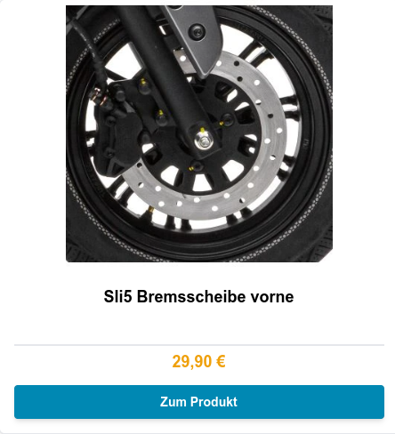

Gerade nachgesehen: Bremsscheibe vorne ist bei NM vorrätig. Kostet 29,90 €. Die hätte in deinem Fall NM bezahlen müssen, nicht DU! - Samt Einbau selbstverständlich!
https://www.nova-motors.de/ersatzteile/ ... eibe-vorne

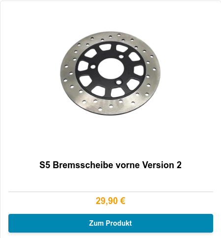

Jetzt sehe ich gerade: Es gibt sogar eine zweite Bremsscheiben-Version von Nova-Motors für den SLI-5:
https://www.nova-motors.de/ersatzteile/ ... -version-2
Das ist neu! - Hat vermutlich zu viele Reklamationen wegen quietschender Bremsen gegeben.
