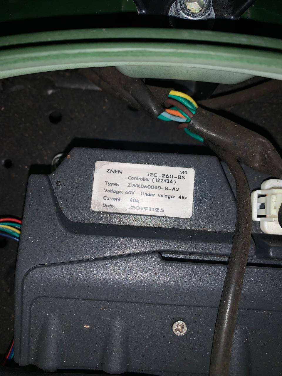

Re: LBMC072252HJ5LPC-29M
Verfasst: Mo 24. Feb 2025, 15:15
von JimmyN
Grüße aus Australien, entschuldigen Sie die Übersetzung ins Deutsche.
Ich habe einen Controller, der diesem hier ziemlich ähnlich ist, aber er wird für einen Hersteller ZNEN hergestellt, wie Super Soco.
Ich frage mich, ob irgendjemand etwas über dieses spezielle Modell weiß, da die Programmieranschlüsse über ein leicht zugängliches Kabel erreichbar sind. Es gibt überhaupt keine Kommunikation über den seriellen Anschluss. Ich werde versuchen, die Firmware zu dumpen.
Thank you!
