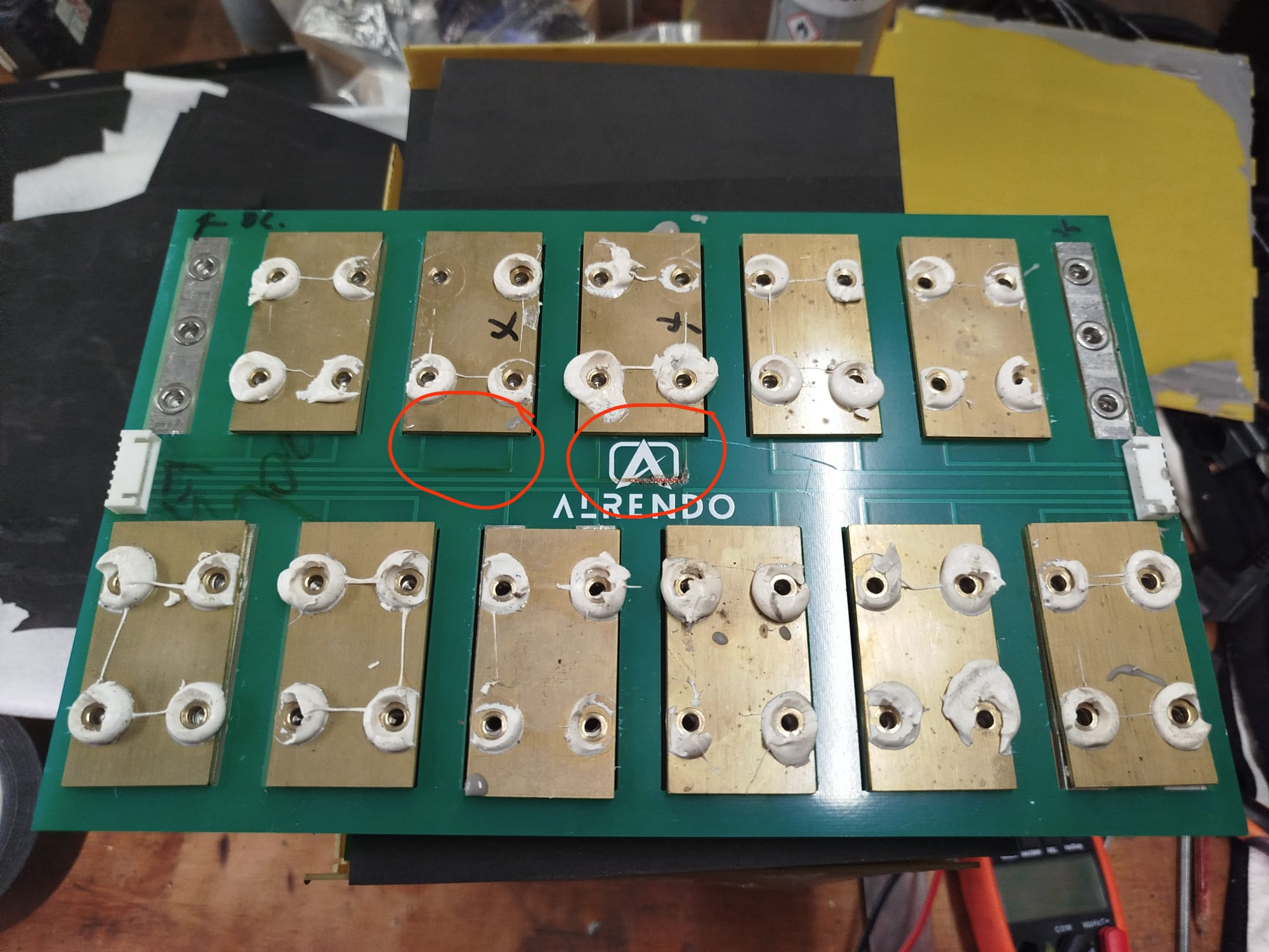

Danach habe ich den Akku zerlegt und festgestellt das auf einer Platine das die Zellen miteinander verbindet brandspuren der leiterbahnen vorhanden sind. Diese Leiterbahnen dienen wohl dazu um die Zellen zu messen. Ich verstehe nur nicht wie diese Brandspuren entstanden sind, da die beiden Zellen wo die Brandspuren sind eh mit Messing Platten verbunden sind und über die Leiterbahn eigentlich kein großer Strom fliesen sollte.
Was ich mir vorstellen könnte, das diese Zellenverbinden schlechten kontakt zu den Akkus haben und der Strom über die kleinen Leiterbahnen geht, das würde auch den Spannungseinbruch der Zellen erklären. Aber die Verbinder sind unten weder korrodiert noch irgendwie dreckig.
Klingt das irgendwie logisch? Und was ist mit dem Ladegerät? Wieso wird der SOC auf 100% geschrieben.

100% wird angezeigt wenn die Zellspannungsmessung 4,1x V erreicht, das kann entweder sein das die Zelle voll ist oder der Übergangswiderstand so groß ist das die Spannung dadurch ansteigt.
Kann es sein das die Zellen an der Alu-Fahne oxidiert sind.
Ich hatte mir selbst ein Ei gelegt als ich meine Zellen mit Alu-Verbindern angeschlossen hatte. Zwei hatten eine Oxydschicht drauf, welche beim laden mit 6A schon 200mV Zelldifferenz verursacht haben.
Mein Zellen haben normalerweise 200mV Spannungseinbruch bei 250A Stromentnahme.
Das erklärt aber nicht die abgebrannten Bahnen zum BMS.

Entweder irgendwas mit der Messung durch einen Spannungsabfall oder deine Zellen sind einfach nicht auf der gleichen Ladung. Spannung ist zwar gleich aber reicht nicht. Grundsätzlich um Zellen gleich zu bekommen müssen die alle parallel und dann auf der Zielspannung ne Weile stehengelassen werden.
Du könntest das hier tun, aber obs was bringt weiß ich nicht.
Wenn deinen neuen Zellen schneller als die alten einbrechen ( musst eigentlich direkt an den Zellen messen ) bei 20A muss da mehr rein.Zelle aufladen auf Zielspannung, dann Labornetzteil ran mit der gleichen Zielkonstantspannung eingestellt und warten bis der Strom auf 0 A runtergegangen ist.
Ladegeräte schalten nicht bei 0mA ab. Wenn du ein Modelbaulader oder so hast kannste dort vieleicht auch laden bis minimale Ströme einstellen oder tricksen.
Das mit den Bandspuren ist ein Problem. Hoffentlich ist das BMS nicht beschädigt worden. Kannst du prüfen ob die Akkuspannung und was das BMS sieht gleich sind?
Ich habe von dem Testlauf im aufgebocktem Zustand ein Video gemacht. Was mir auffällt das eine Zelle beim rekuperieren auf 4,1V steigt, leider kann man nicht sehen welche Zelle es ist. https://youtu.be/syshm6ijF1s
Ich habe eben den Block 2 (ist auf dem BMS mit B markiert) (da wo die zwei neuen Zellen drin sind) im ausgebauten zustand mit 7A pro Zellenpaar belastet, aber kein großen Unterschied der Zellenspannungen festgestellt. Den Block 1 (ist auf dem BMS mit A markiert) (wo die Brandspuren drauf sind) habe ich zerlegt und werden alle Zellen auf Kapazität unter 5A Belastung testen (genau so wie ich den Block 2 getestet habe). Ich denke aber nicht das da eine Zelle defekt ist. Ich vermute eine defektes BMS oder schlechte Verbindungen.
