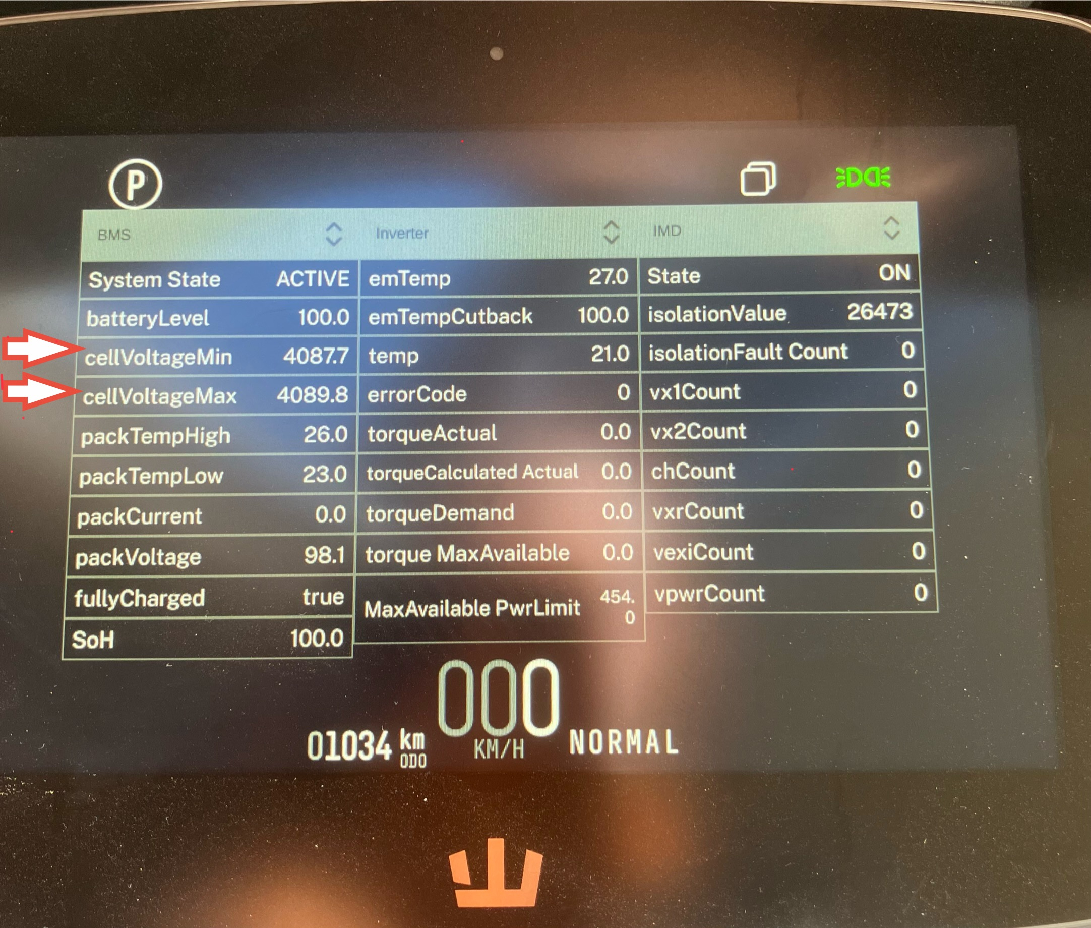

DEV-Menü aufrufen. Du kommst gleich in die Übersicht, die linke Spalte ist interessant. Da steht COS und SOH, aber auch höchste und tiefste Zellspannung. Tiefer kann man leider nicht reingucken.
Das Menü ist bei vollgeladenem Akku nicht so interessant, weil da alle Zellen zwischen 4.08 und 4.10V anzeigen sollten. Spannender wird es dann bei weiterer Entladung, also 50% und weniger. Der Unterschied sollte eigentlich bei max 0.1V liegen (von meiner Einschätzung her), irgendwann läuft es dann weiter auseinander, wenn ein oder mehrere Zellenblöcke an Kapazität verloren haben.
Eine andere Möglichkeit wäre es bei rund 50% das Moped hinten aufzubocken, so dass man das Hinterrad freilaufen lassen kann und mal (gegen die Bremse) beschleunigt. Hierbei auch das DEV-Menü offen haben und gucken, ob der Min-Wert stark nach unten rauscht.

Hier ein Bild dazu.
Die Werte werden in mV angegeben.
