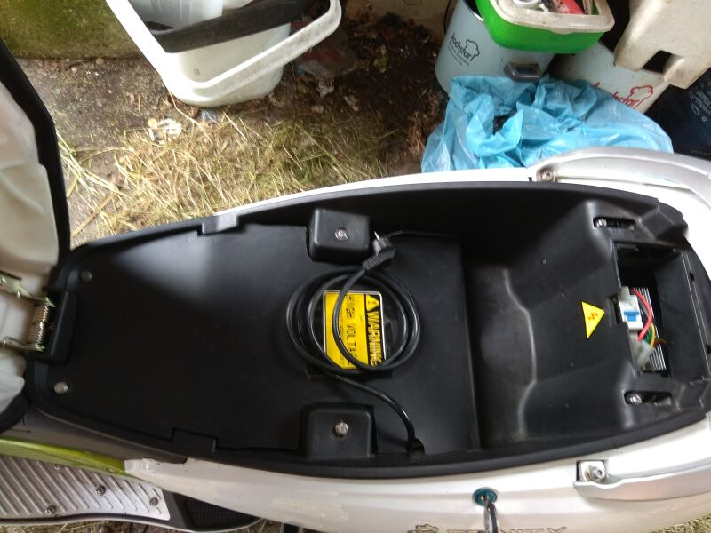

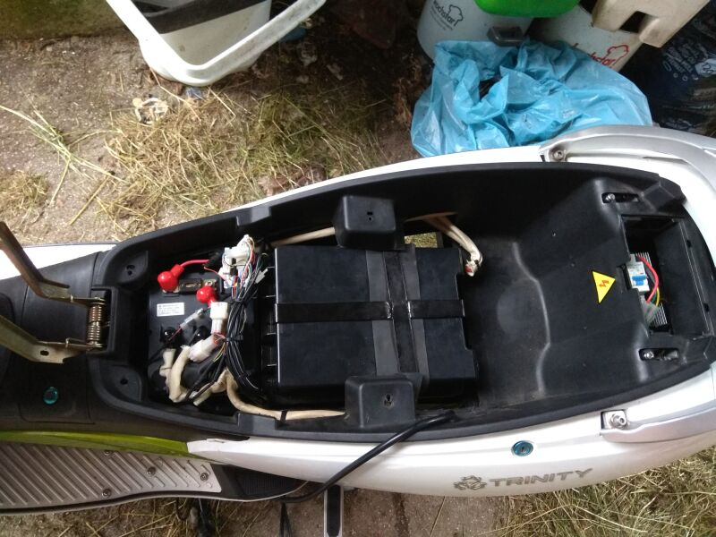

Habe heut mal IM den Roller geschaut und da ist alles anders .
Ist BJ 06.2020 und hat 3 Blöke mit je 52 Ah , also 156 Ah .Schätze 2 Unten ligent und einen im Helmfach ligent
Mein Vorhaben einem Blok auszubauen und steckbar zu machen geht hir nicht .

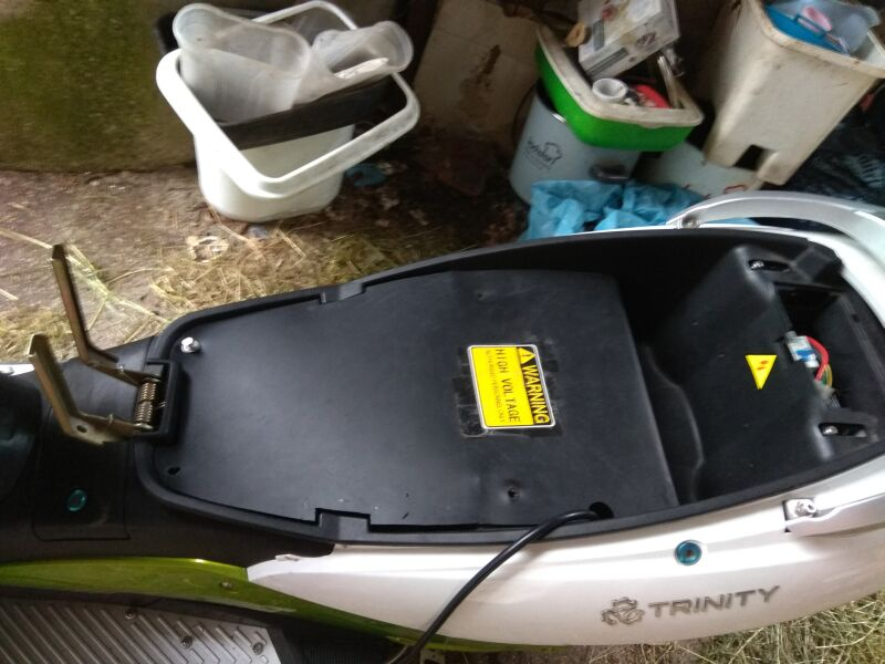

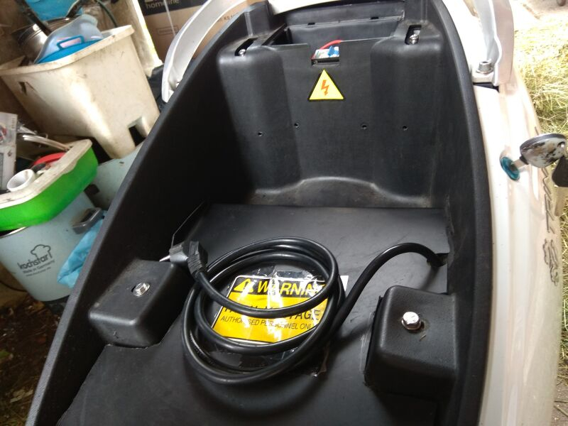

Habe jetzt Platz im Helmfach gemacht . Habe die Abdeckung soweit tifer gesetzt das sie am Akku fast aufliegt . Man gewind zwar nur einege cm ,aber so kann man wenigsten etwas mit den Platz anfangen .
Weiters habe ich wieder einen Solarregler eingebaut . Jetzt kann ich wieder Sonnenenergi tanken .

ja, das ist doof, wenn bei so einem großen Roller das ganze Helmfach verbaut ist. Bei meinem Jupi von 2018 mit 6 Blöcken á 20Ah sah es ähnlich aus. Da konnte ich die Batterien alle nach unten verfrachten, sodass der Helm reinpasst und ein größeres Handschuhfach entsteht. Nur die Hardcase-Abdeckung fehlt noch, bisher liegt da nur eine Gummimatte drauf.
