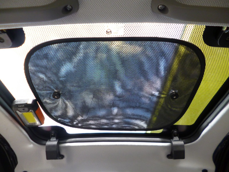

Die Sonnenblenden https://www.ebay.de/itm/395017447025
funktionieren.
So fährt es sich bei Sonnenschein wesentlich angenehmer. Die Dinger decken natürlich nicht das ganze Glasdach ab, aber wichtig ist ja vor allem die Frontseite (Haupt-Blickrichtung). Ich habe allerdings zwei von den Netzen übereinander montiert, damit es dunkel genug wird. Die Saugnäpfe halten nicht mal eine Minute (war ja klar). Befestigt habe ich die Blenden mit zwei kleinen Topfmagneten auf selbstklebenden Metallplättchen.
Topfmagneten mit 16 mm ⌀, Bohrung und Senkung für M3
https://www.ebay.de/itm/184429324549
Selbstklebende Metallplättchen 30mm ⌀ schwarz (kleinere konnte ich nicht auftreiben).
https://www.ebay.de/itm/166073345424?var=465578266680
Senkkopf-Schrauben M3 x 16 mm, Muttern oder Hutmuttern M3
Damit das Ganze nicht so selbstgebastelt aussieht, habe ich einen Adapter gedruckt. Der hat einen kleinen Griff, damit ich die Sonnenblende auch bequem wieder abnehmen kann.
Griff.stl.txt
(103.21 KiB) 115-mal heruntergeladen
(.txt weglöschen)
Zentrierstueck.stl.txt
(39.73 KiB) 113-mal heruntergeladen
(.txt weglöschen)
Filament: PETG oder am besten ASA.
Ich hätte noch Material für eine weitere Sonnenblende (2 übereinander) übrig.
