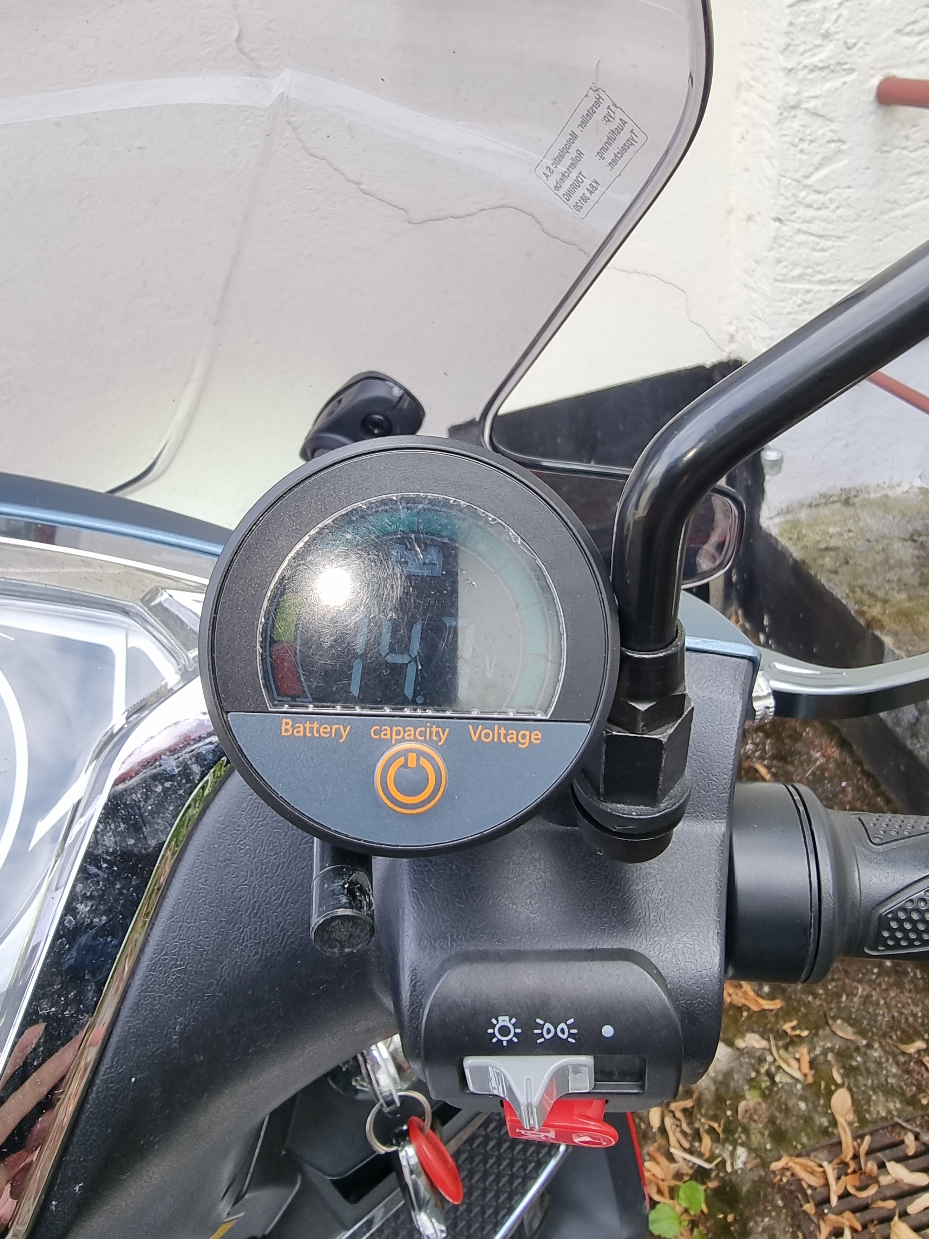

Hallo alle.
Ich hab das für mich so gelöst.

du greifst auf die 12 Volt Leitung zu, nehme Ich an.
Sinkt die mit dem Akkustand halbwegs passend?

Nein.
Ich nehm die 82V vom Zündschloss.
Mein Arbeitsweg ist 32km.Das kostet mich 4 Volt.:-)
BtW:Wie niedrig war nochmal die Abschaltspannung?
Hab sie auf 67 Volt gestellt.Müsste passen.
Grüßle

ThunderHans hat geschrieben: Di 29. Jul 2025, 18:44 Nein.
Ach so, Ich dachte da steht 14 Volt, dann sinds wohl eher 74 Volt.
Hast du da mal ne Quelle für die Anzeige, wenns nicht Alibaba ist?
67 Volt dürfte absolut Save sein.

Mein Akku Ladegerät entlädt bis 3,2 Volt, die hier angegebenen 3,0 Volt betrachte Ich als zu Niedrig.
Re: Futura eagle Akkuanzeige kaputt
Verfasst: Sa 2. Aug 2025, 16:39
von ThunderHans
Amazon
Batteriewächter für 12V-84V, IP67 Wasserdicht Batterieanzeige Monitor, Batteriekapazität Spannungsmesser
für Autos, Wohnmobile, Motorrad - Lithium, Lithium-Eisen,Blei Säure Batterien
