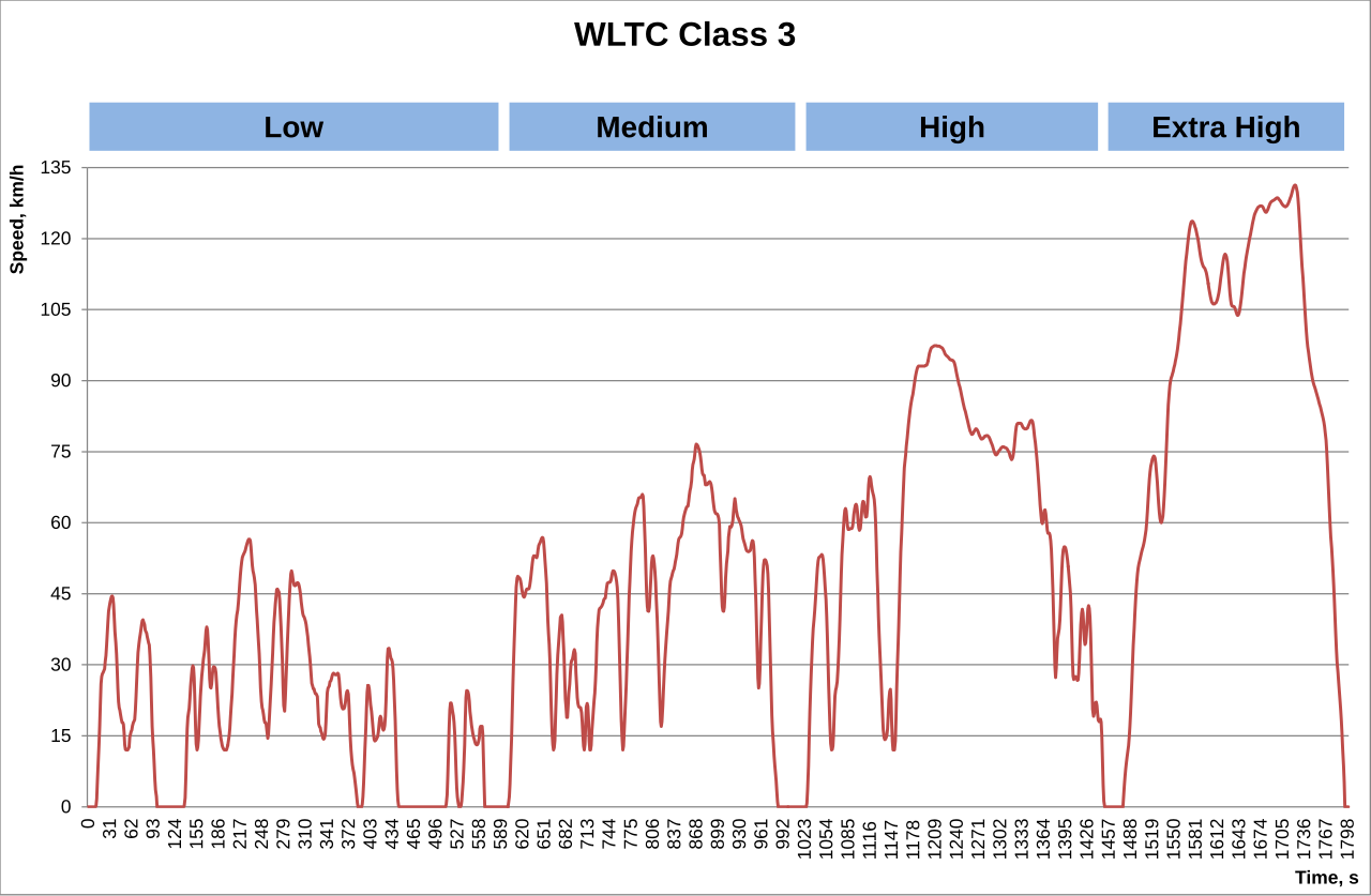

Leider finde ich bei NIU keine Angabe, worauf die Reichweitenangabe beruht. Bei der TCmax hat z.B. Supersoco 110km Reichweite angegeben und im Kleingedruckten steht "bei 75kg Fahrergewicht mit konstant 40km/h. Die tatsächliche Reichweite kann aufgrund von Verkehrsbedingungen, Fahrergewicht, Außentemperatur und Fahrweise abweichen" :D
Eigentlich gibt es genau dafür eine WLTP-Reichweitenangabe, die eigentlich verpflichtend sein sollte. Die ist zwar auch sehr optimistisch, aber zumindest sind die Fahrzeuge dann vergleichbar. Bei WLTP gilt folgendes Profil (Quelle Wikipedia):
Allerdings würde bei der RQI der "Extra High"-Anteil entfallen und dafür wird nochmals der "Low"-Speed-Anteil gefahren. Wieviel das mit dem eigenen Fahrprofil zusammen passt, weiss ja jeder selber.
Jedenfalls kann man sich gut vorstellen, wenn man 50% Autobahnanteil hat, und der Verbrauch exponentiell zur Geschwindigkeit hoch geht (also nicht doppelte Geschwindigkeit = doppelter Verbrauch, sondern das vierfache, wenn über die zurückgelegte Strecke gerechnet wird), wie weit man in der Realität noch kommt. Das gilt übrigens genau so für die Motorräder mit Benzinmotor.
