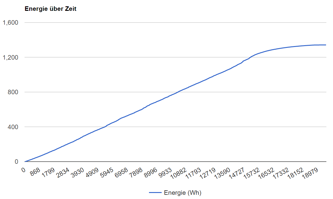

Als "Scam" würde ich das Gerät zwar auch nicht bezeichnen, aber ich sage mal vorsichtig, dass die Angaben auf der Webseite eher marketing- als faktengetrieben sind. ;)
Primärseitig sieht ein Ladevorgang in etwa wie folgt aus:
Und mehr "sieht" das Gerät natürlich auch nicht.

Sieht doch gut aus, anhand der Leistung ließe sich doch gut ein Abschaltwert definieren. Wo siehst Du das Problem?

Simson-Micha hat geschrieben: Fr 21. Nov 2025, 14:45 Sieht doch gut aus, anhand der Leistung ließe sich doch gut ein Abschaltwert definieren. Wo siehst Du das Problem?
Vielleicht habe ich mich unglücklich ausgedrückt. Das ist genau die Funktionsweise dieses Geräts (weil andere Funktionsweisen aufgrund mangelnder Parameter technisch nicht möglich sind). Das macht es zu einer smarten Steckdose. Und das wird auch nicht mehr, wenn man da "Ladewächter" draufschreibt und den Preis etwas erhöht. Es bleibt eine smarte Steckdose. Diese werden übrigens seit Jahren von mehreren Forenmitgliedern genutzt, um einen Ladevorgang vorzeitig abzubrechen. Insbesondere im unu- und NIU-Forum findest Du dazu Beiträge.
Und die übrigen Versprechungen auf der Webseite sind ebenfalls nicht ganz so ernst zu nehmen. Da werden bewusst Vollzyklen und Zyklen vermischt, es wird generell davon ausgegangen, dass Ladegeräte bis zur Ladeschlussspannung der einzelnen Zellen laden, es wird ein Bisschen Angst mit Brandgefahr gemacht, man behauptet implizit, dass es ohne das Gerät zu Überladungen kommen könnte, behauptet primärseitig die Akkukapazität und einen SOH ermitteln zu können, ... Man kauft also einfach ganz viel heiße Luft mit.
