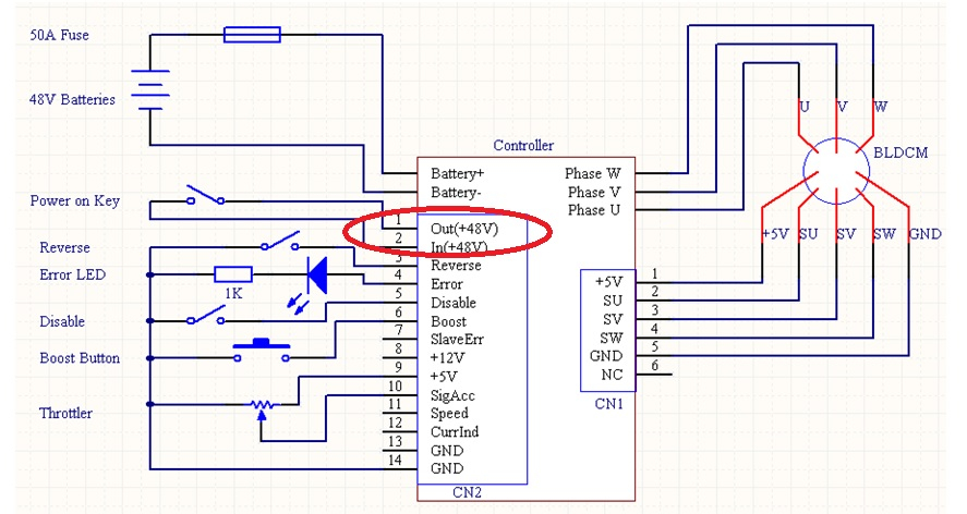

Die Boosttaste geht auf PIN 6 vom Proud-Eagle Controller - 14-poliger Stecker.
