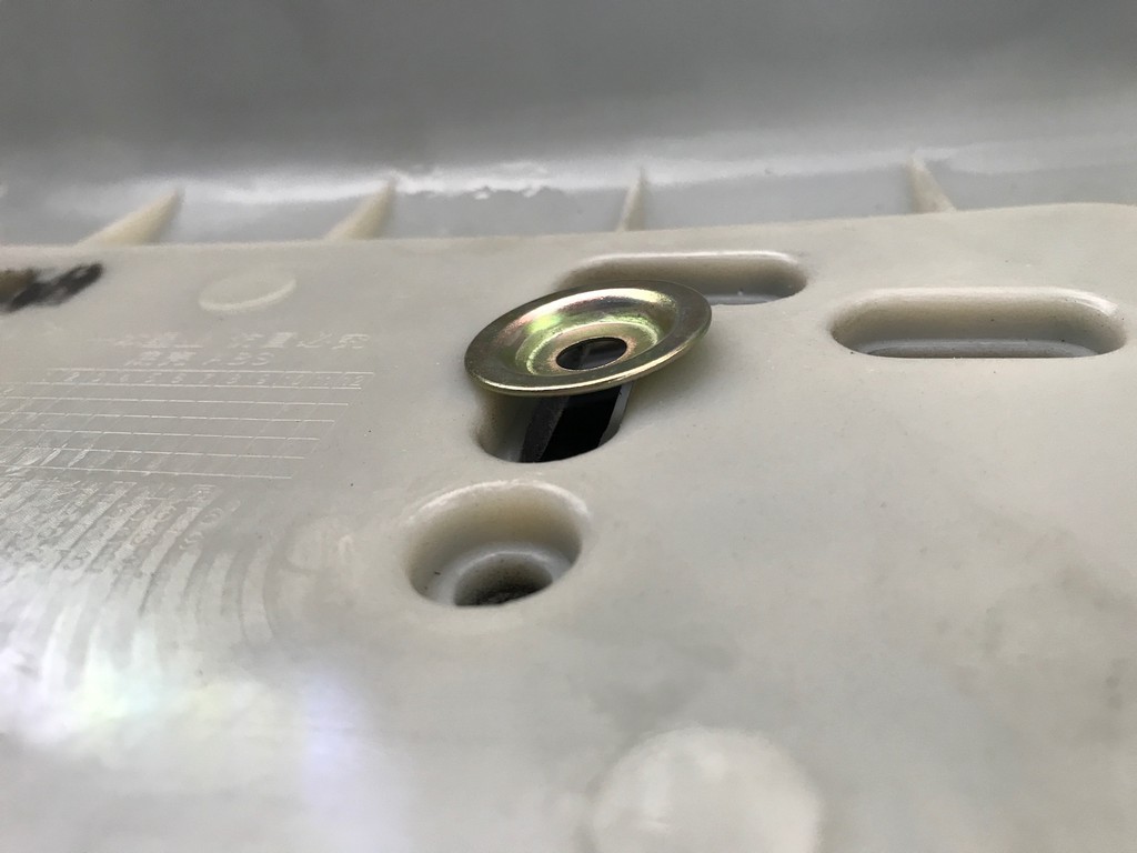

Zum Topcase: Inzwischen habe ich von Futura zwei Schienen geschickt bekommen. Trotzdem kriege ich das nicht hin. Hier mal ein paar Fotos:
Die Schraube ist zu groß für die Vertiefung. Würde man sie anziehen, dann fürchte ich, dass das Case "gesprengt" würde.
Die Scheibe passt überhaupt nirgends rein.
Hier die Schiene. Die Schraube ist zu kurz, um die Mutter anzuziehen.
Irgendwie passt das alles nicht zusammen. Oder ich bin zu doof, das zu kapieren. Falls jemand weiß wie es geht, bin um jede Hilfe dankbar. Übrigens habe ich dazu heute nochmal eine Rückfrage an Futura geschickt.

Scheint in der Tat so, dass die geschickten Teile nicht zusammen gehören, aber immerhin kommt es dem ganzen näher. Schraube und Mutter austauschen und es sollte klappen oder? Ich habe gestern Futura angeschrieben, ob die Trägerplatten verschickt wurden - ich hoffe, meine kommt dann auch bald in der Post, beim Einkaufen oder zum Helme wegschließen vermisse ich das Topcase doch recht schmerzlich.

Ja, das mit dem Topcase sollte mit Hilfe der Schienen und etwas kleineren Schrauben & selbstsichernden Muttern machbar sein. Ein Topcase ist tatsächlich eine gute Sache und langsam hätte ich auch ganz gerne, dass es mal klappt.
