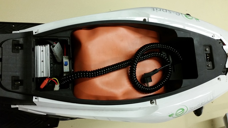

Joehannes hat geschrieben: Do 19. Jul 2018, 19:26 Bei meinem erider Klon haben se auch das Helfach zerstört. Da sitz jetzt ein 38AH TIANNENG.
Hast Du das Helmfach schon zerstückelt?
Offensichtlich ja:
Nur der Rahmen ist noch da.
Hannes, brauchst Du noch ein ganzes Thunder Helmfach? Der Redwhale Kadaver hat noch ein ganzes Helmfach an Bord ;)
