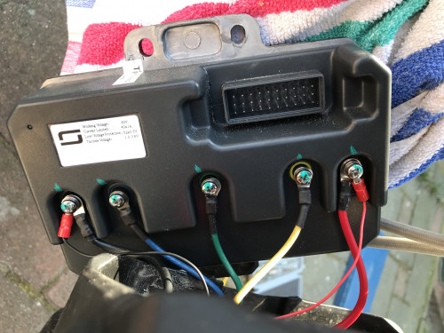

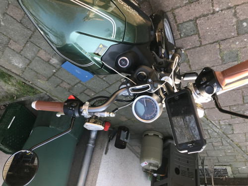

das ist meine Lösung :-)
Material: Ladebuchse https://www.amazon.de/gp/product/B07HF ... TF8&psc=1
Direkt die 60V abgegriffen.
Anschluss Controller

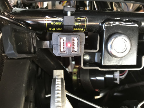

Akkufach mit Steckdose
Steckdose mit Deckel
Steckdose lässt sich ein- und ausschalten
Steckdose eingeschaltet
Mit Kabelverlegung
Mit geschlossenem Deckel
Re: Anschluss für Navi
Verfasst: Mo 8. Apr 2019, 13:51
von JanGoldbeck
Echt so einfach? Zwei Kabel anschließen und gut ist? :)

JanGoldbeck hat geschrieben: Mo 8. Apr 2019, 13:51 Echt so einfach? Zwei Kabel anschließen und gut ist? :)
Viel mehr als zwei Leitungen braucht es für Gleichspannung selten... ;) Die Frage ist ja eher wo man sowas anschließt. Ich würde einen Anschluss hinter dem DC-DC-Wandler bevorzugen. Zum einen, weil es insgesamt effizienter sein dürfte, zum zweiten weil mit der "Zündung" auch der Wandler ausgeschaltet wird und zum dritten, weil es mehr Auswahl bei einem Einganngsspannungbereich bis 12 V gibt.
Dampflok hat geschrieben: Mo 8. Apr 2019, 14:13 Also jetzt mal ne Blöde frage, zieht das nicht zu viel Strom vom Akku?
Und wenn der Akku auch noch mit dem Laden des Handys beschäftigt ist, gibts da keine Leistungs einschränkungen?
Eine tolle und gute Idee finde ich das.
Unter Volllast und einer angenommenen Effizienz von 90 % sind das 17 W, im Vergleich zur Fahrleistung also 'n Witz. Man sollte aber nicht unbedingt vergessen, das Teil auszuschalten, wenn man die Maschine samt Akku für längere Zeit abstellt (oder, wie oben erwähnt, hinter dem Wandler anschließen).

Den https://www.outdoordreams.eu/USB-Steckdose.html kannst du direkt an 60V oder auch 12V anschließen.
Am schnellsten geht es unter der Sitzbank.
Gruß Frank
Verfasst: Di 9. Apr 2019, 07:59
von Magura69
Meine Intension war es den DC/DC Konverter nicht zusätzlich zu belasten und direkt die 60V Boardspannung zu nutzen. ;)
