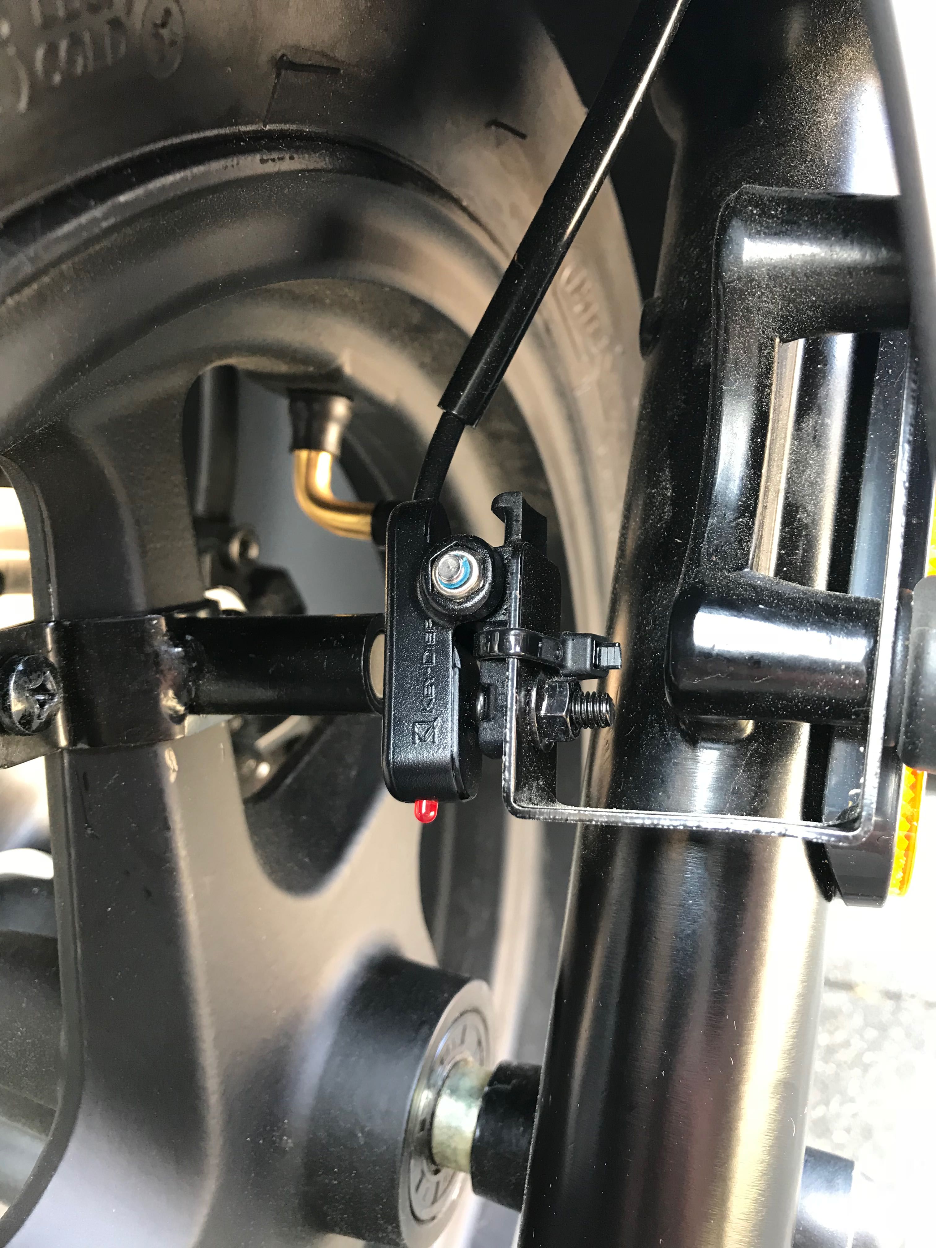

Habe den Magneten heut Nachmittag bei meinem 2018er mit neuster Software entfernt und ich muss sagen die Unwucht ist glaub wirklich weg. Kann es sein das er jetzt auch nicht mehr rekuperiert wenn man einen Berg runter fährt und über sagen wir mal 54kmh kommt?
Das kann natürlich sein. Offen gesagt hab ich solch einen Schrott noch nie gesehen......

Ja bisschen billig fand ich den Magneten auch. Das mit dem Rekuperieren ist ja nicht so wild. Es bring eh nix so wirklich und man wird beim Rollen nicht mehr ausgebremst 😂

Crazysurfer hat geschrieben: Mo 6. Aug 2018, 19:59 Habe den Magneten heut Nachmittag bei meinem 2018er mit neuster Software entfernt und ich muss sagen die Unwucht ist glaub wirklich weg. Kann es sein das er jetzt auch nicht mehr rekuperiert wenn man einen Berg runter fährt und über sagen wir mal 54kmh kommt?
Aber beim Bremsen bleibt die Rekuperation hoffentlich, oder?
Weil sonst, so wie ich fahre sind die Beläge schnell runter.

Die Rekuperation beim Bremsen geht natürlich noch. Aber meint ihr wirklich diese hat solche Auswirkungen wie bei einem E-Auto? Wohl eher nicht. Ich finde jetzt hoppelt er nicht mehr so bei max Geschwindigkeit auf ebener Strecke. Kann ja jeder selber mal probieren und zur Not das Ding wieder dran Schrauben an die Felge... Sind nur zwei Kreuzschrauben.
Mit der Rekuperation dürfte das nichts zu tun haben, der Magnet diente ja nur zur Erfassung der Geschwindigkeit vom NIU.
