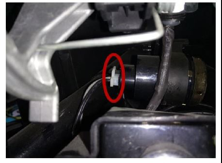

von Tomkat
Hat Frank/ducatodriver von Outdoordreams mal veröffentlicht...
Position 4
Und das aus einer anderen Quelle...
Das Bild zeigt unten das Batterie-Schloss, oben den Startknopf und dazwischen das Blinkerrelais, rot markiert der Stecker.

von Mitch
Danke!
Schau ich mir mal an. Wobei der Blinker ja geht ... also macht das Relais ja was. ..
