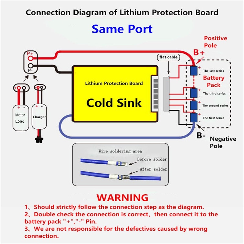

So ungefähr arbeitet ein BMS. Die älteren hatten noch ein getrenntes Lade- und Entladekabel und ein gemeinsames. Neuere BMS haben ein gemeinsames (Same Port) Lade- und Entladekabel und ein gemeinsames. Kostet 14,- Euro Gesehen im 'Accessories Of Battery Pack Store'
