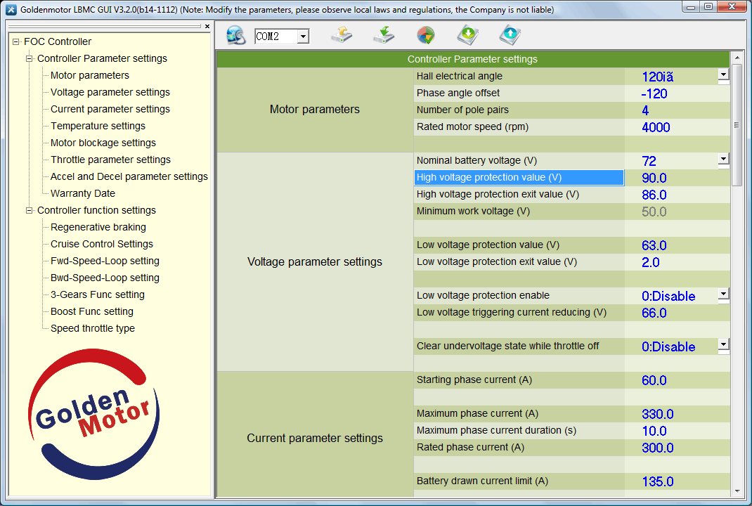

MEroller hat geschrieben: Do 11. Apr 2019, 18:02 Und wenn die Gesamtspannung zu hoch wird merkt das selbstverständlich auch der Controller und lässt das Rekuperieren sein - ganz unabhängig vom BMS. Außer der Nutzer hätte die Spannungsgrenze im Controller hochgesetzt...
Sofern das GUI-Interface dies überhaupt zuläßt.
So wie ich das sehe, hilft bei den unterschiedlichen Lingbo's nur ausprobieren. Dokumentation bzw. konkrete Angaben zum Funktionsumfang hat weder der Händler noch der Importeur, zumindest rückt keiner mit korrekten Tatsachen raus.
Hab' es schon mehrfach erwähnt: Die Fehkercodeliste, welche KSR mir gnädigerweise zukommen ließ, entbehrt jeglicher Grundlage für meinen Vionis. :(
Gruß Wolfi
Re: Lingbo Controller im Vionis
Verfasst: Do 11. Apr 2019, 22:35
von MEroller
wolfi hat geschrieben: Do 11. Apr 2019, 20:06
Der betreffende Punkt ist markiert samt Erklärung:
Zusätzlich gibt es auch noch die Betriebsgrenze, über der der Controller gänzlich abschaltet, genannt "High voltage protection value":

läßt sich das GUI auch “offline“ starten, oder muß zwingend zuerst eine Verbindung zum Controller aufgebaut sein.
Bei den beiden Screenshots hattest du zumindest die Controller-Einstellungen in die GUI-Software reingeladen.

Ja, Gui startet auch offline, kann Konfigurationen auch lokal im Computer speichern und laden. Bevor amn etwas am eigenene controller verändert sollte man die bestehenden Konfiguration tunlichst bei sich auf dem Rechner speicher, um Falle etwas schiefläft bei den eigenen Programmierschritten.
Links im Menü ist unten die
3-gears Func Setting
Da geht es um die Einstellung der drei umschaltbaren Fahrmodi- wenn man sowas nicht einfach mit der rechten Hand regeln kann/will.
Und Upload/Download ist bei Lingbo aus der Sicht des Controllers zu verstehen, also umgekehrt zum dem Gewohnten...

MEroller hat geschrieben: Fr 12. Apr 2019, 12:52 Links im Menü ist unten die
Habe ich das richtig verstanden: Mit Upload werden die Daten vom Controller zum PC “geschickt“, das ist also immer der erste Schritt. Danach können ggf. einzelne Parameter im GUI abgeändert werden und mittels Download wieder zum Controller verschoben werden.
Weißt du zufällig, wie das mit 2 Gängen dann funktioniert. Der “Notaus-Schalter“ kann schließlich nur geöffnet oder geschlossen sein, wodurch maximal zwei Schaltzustände (Masse- oder Pluspotential) an den Controller gelangen können.
Gruß Wolfi
