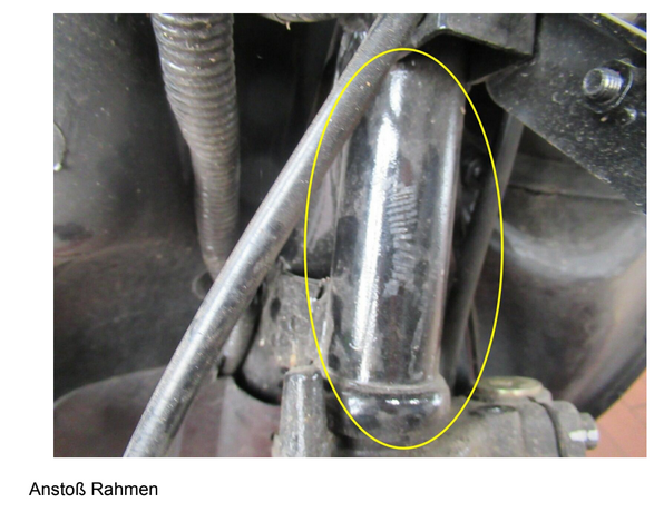

Frage ist doch, ob bei einem so geringwertigen Fahrzeug überhaupt ein Rahmengutachten erstellt wurde.
Das Vermessen des Rahmens ist zeitaufwändig und wenn das Foto der status quo ist, dann wurde da nichts vermessen , denn dazu hätten die meisten Teile vom Rahmen demontiert werden müssen und selbst die Gabel scheint noch angebaut.
Eine alte Faustregel besagt aber, dass wenn die Standrohre verbogen sind, auch der Rahmen um den Lenkkopf herum einen Treffer hat.
Und gerader der sehr fragil aufgebaute Unu ist da besonders gefährdet.

mir hat der Gutachter auch einen kaputten Rahmen und damit einen Totalschaden "bescheinigt", allerdings ohne sich diesen wirklich anzusehen und ohne Rücksprache mit der Werkstatt. Bei mir waren letztlich (laut Werkstatt) nur die Frontverkleidung und die Lenkstange (steering column) kaputt. Die Reparatur hat inkl. der Ersatzteile dann 500€ gekostet.
Mein unu hatte übrigens trotz "kaputten Rahmen" noch einen Restwert von 500€. Allein der Akku ist ja einiges Wert (oder wurde der bei dir nicht mit eingerechnet?)

Also der Rahmen hat nur einen Anstoß und wurde garantiert auch nicht weiter untersucht.
Ich habe den Eindruck, der Gutachter wollte einfach einen Totalschaden und fertig. Nachdem er den Wiederbeschaffungswert zuerst zu niedrig angesetzt hatte und die Chance da gewesen wäre, unter die 130% zu kommen und ihn damit reparieren zu lassen, sind plötzlich auch alle Kosten gestiegen inkl. Lagerung usw.
