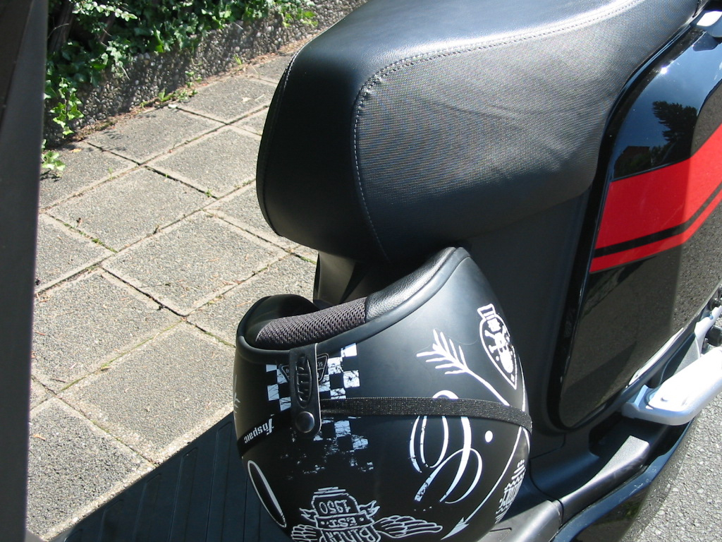

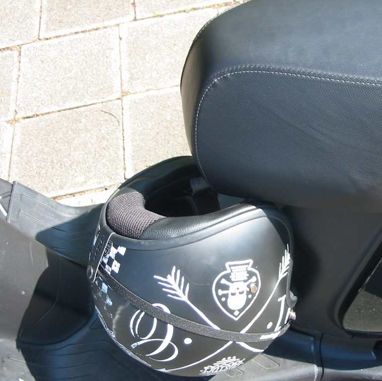

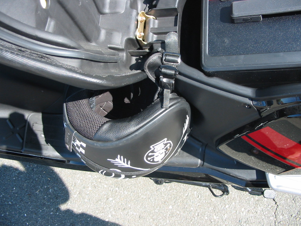

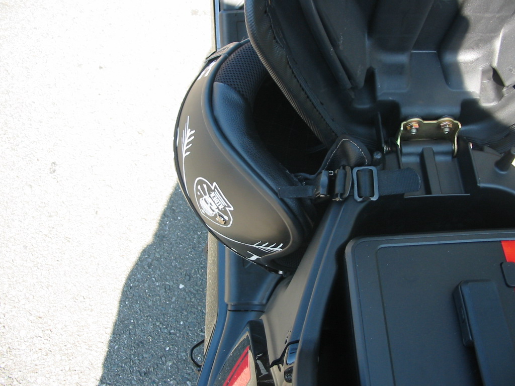

Jörg hat geschrieben: Do 22. Aug 2019, 14:12 Danke! Leider ist mein Kinnriemen zu kurz, um ihn einfach dort einzuhängen.
Re: Helmschloss an Helmschnalle
Verfasst: Do 22. Aug 2019, 14:39
von Etzert
...und mit 2 Helmen...

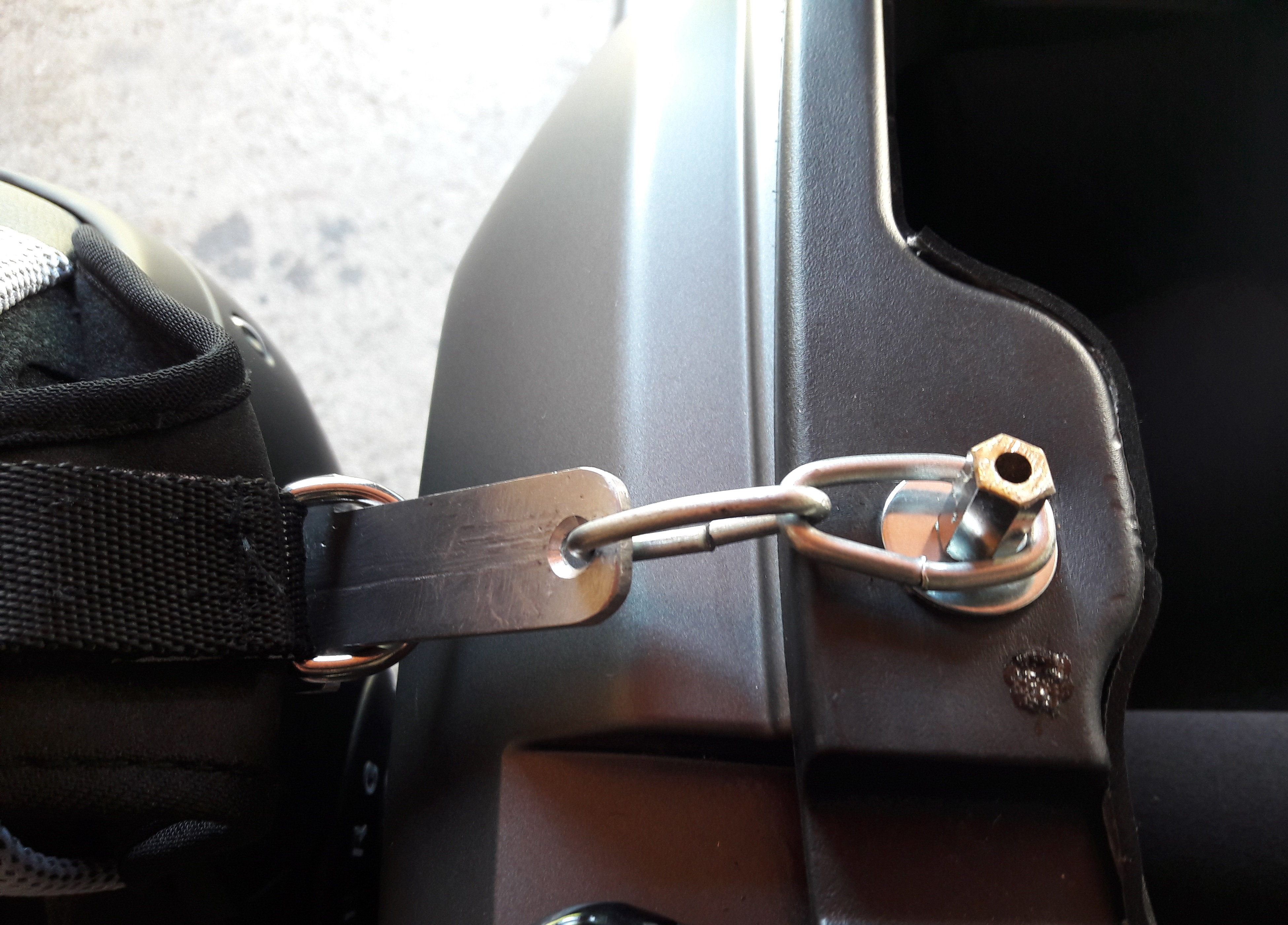

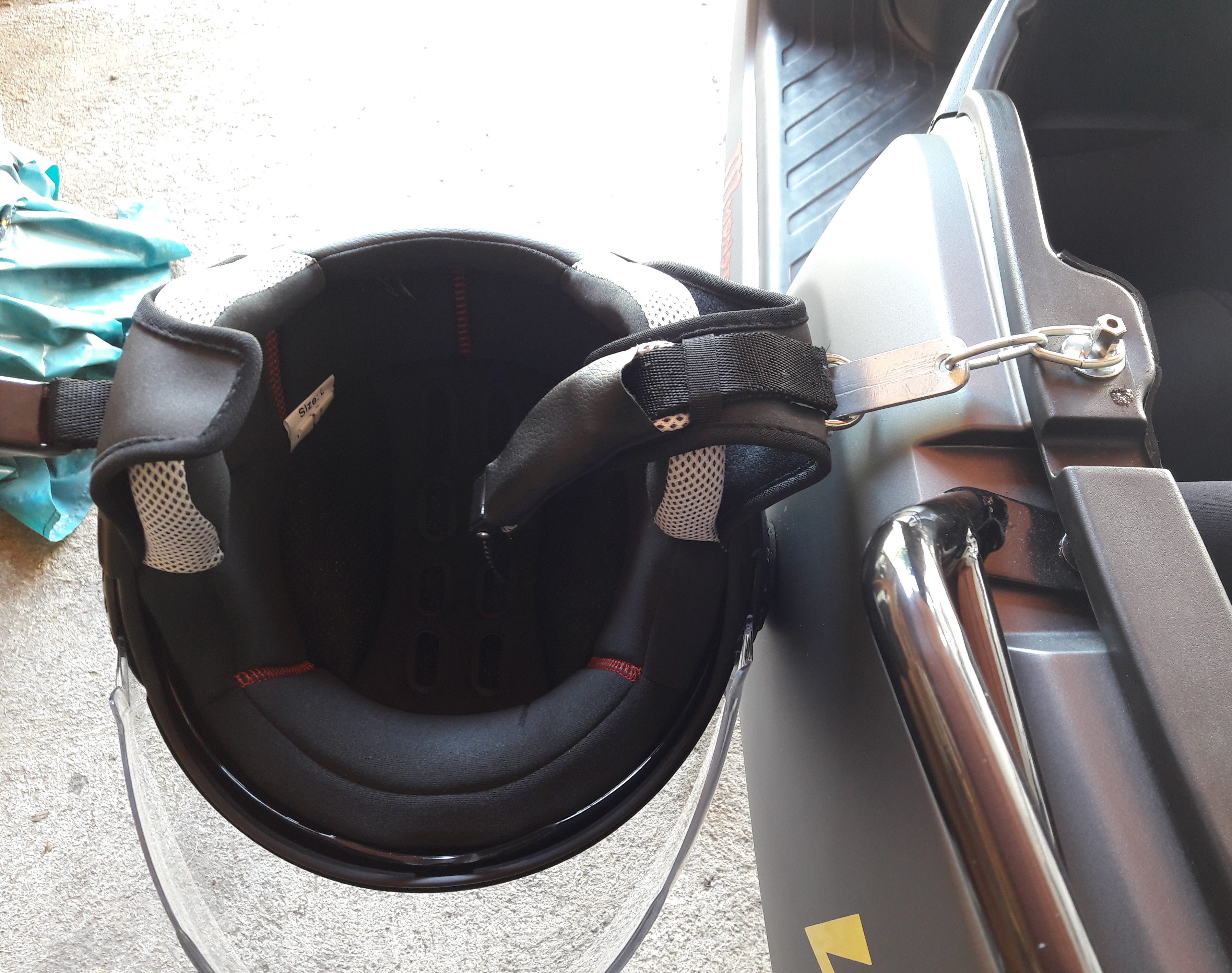

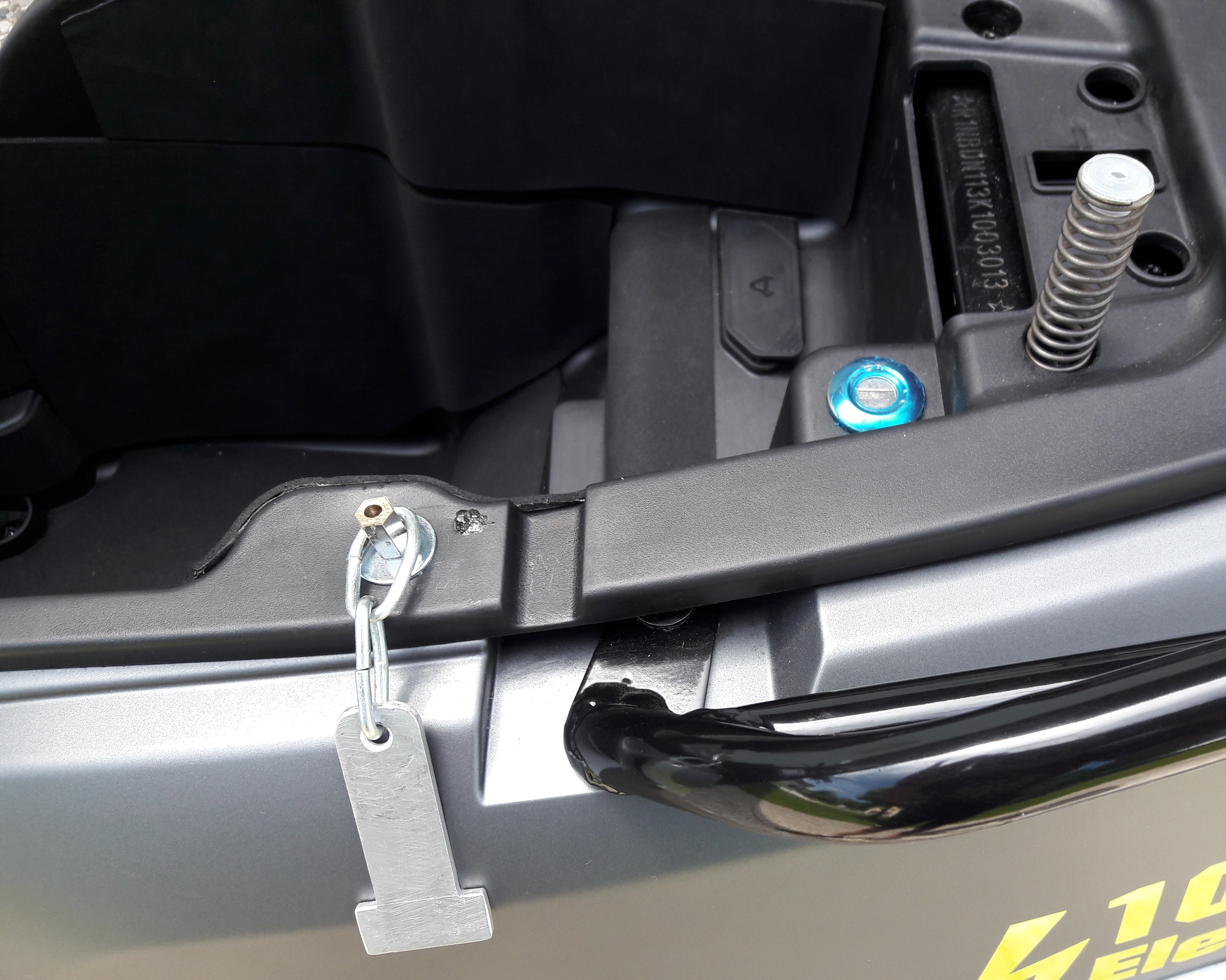

Hallo, habe dies gebastellt.
Bügel aus Alu, zwei Kettenglieder angebracht
Schraube aus meiner Wühlkiste gibt sicher was besseres
für Regentage nicht geeignet
Loch gebohrt und mit einer Mutter festgeschraubt
habe in die Sitzbank auch noch ein Loch gebohrt somit versenket sich die Schraube beim schließen und die Kette kann man nicht mehr aushängen
