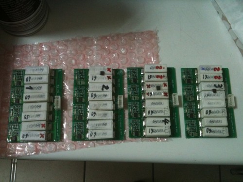

So jetzt klappt es auch wieder mit den Balancern. Ersatz ist Heute angekommen. Der Original-Lader hat denn die Arbeit
eigentlich gut gemacht. Der Drift war gering. Die alten Balancer habe ich zur Reparatur geschickt. Da kann man vielleicht
was retten. Vielleicht sind es ja nur kalte Lötstellen.
Die roten Nummern sind die Neuen.

Ich habe meine alten Balancer von Lipopower wieder bekommen. Sie wurden repariert. Danke erstmal.
Anscheinend waren es zum Teil die kleinen Pöbel die locker waren. Habe aber keinen verloren.
Jedenfalls funzen sie wieder. Jetzt habe ich Ersatz oder kann auf 96 Volt aufrüsten. :lol:
Die Mini-Boards vom Thunder konnten sie mit einem Schwellenwert auf 3,67 V messen. Ein weiteres eingeschickte Mini-Board
war defekt. :o Das BMS vom Thunder war also in Wirklichkeit inaktiv oder nicht 100% aktiv
defektes Balancer-Board, jeweils 1 Balancer funzt nimmer, hat nimmer gefunzt.
