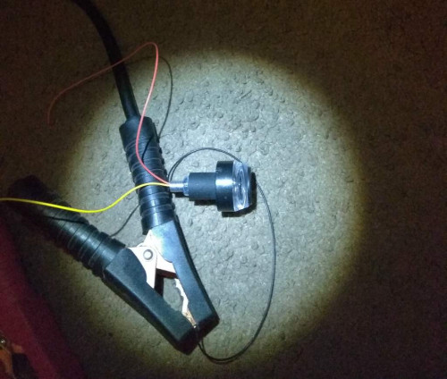

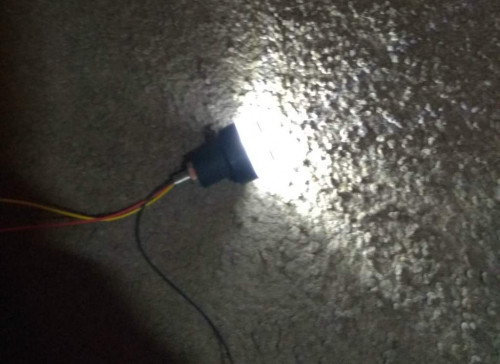

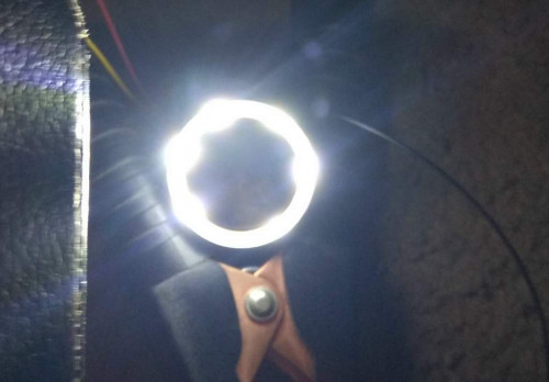

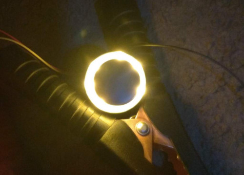

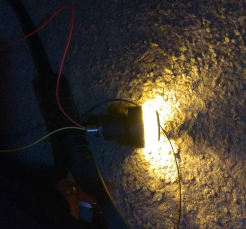

hallöchen, so von mir gibt es schon wieder ein technisches update für den evoking :lol:
er bekommt "blinker in den lenker" :D die blinker sind bereits da und auch schon verbaut aber noch nicht angeschlossen. die gibts bei ali für ganz kleines geld, dachte naja bestell mal mit, sind sie schrott fliegen sie in gleichnamigen aber nichts da, sind total ok und schön hell. auch optisch am scooter schauen sie gut aus würd ich sagen. die blinker können nicht nur orange leuchten, sie können auch weiss leuchten aber weiss werde ich nicht anschließen. wie ich sie anschließe hab ich im kopf auch schon fertig aber das dauert wieder ein bißchen. zwei löcher bohren in den lenker, ein bißchen löten mal wieder, kabel verlegen. mal schauen wann ich zeit dazu finde, dass dauert ja auch ein bißchen und ist nicht so fix mal gemacht, leider...

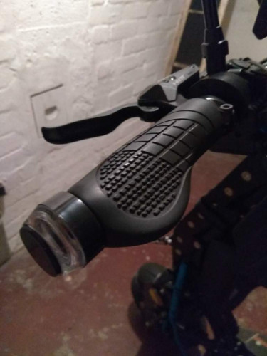

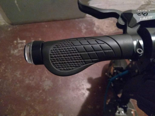

es ist vollbracht...update nummer 3478 :lol:
mein evo hat jetzt funktionierende lenkerblinker :D
sichtbarkeit ist sehr gut, kann man ja im video sehen.
