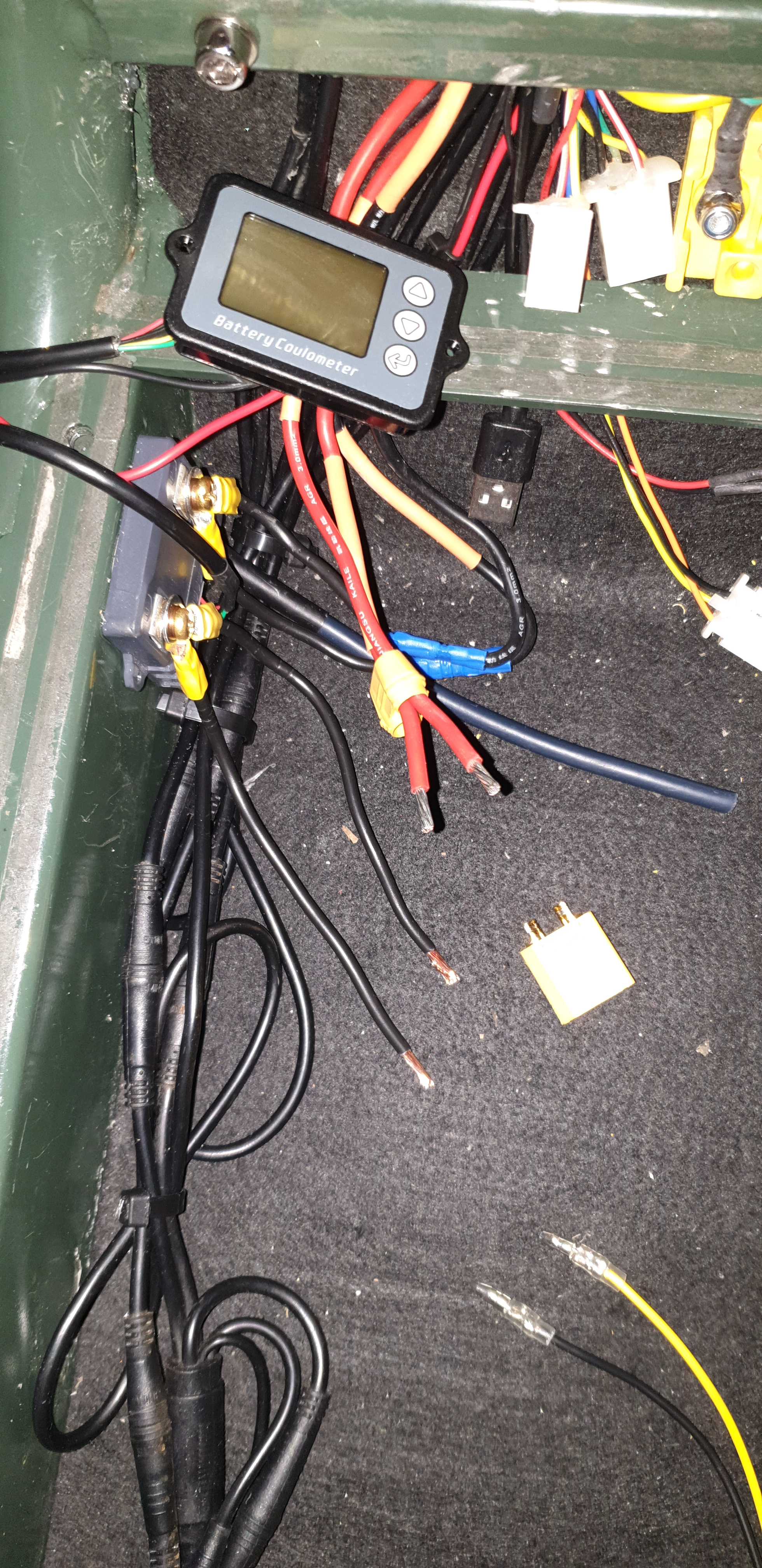

Dann wurde zur Leistungsmessung der SHUNT befestigt. Dafür eigent sich sehr gut die Aussenwand des Stahlrahmens (Wärmeableitung). Ich hatte mich hierbei für 2-K-Epoxidkleber (extrem belastbar) entschieden, weil das Bohren erneut wieder eine Schwachstelle für die Durchlässigkeit von Feuchtigkeit verursacht hätte.
Nachdem Alles soweit verlegt, verlötet und befestigt war, sah das Ergebnis vorläufig dann so aus:

Mit dem Y-Stecker wurden über den SHUNT beide Controller miteinander verbunden und gehen zum ersten XT-90 Ausgangs des Akkus.

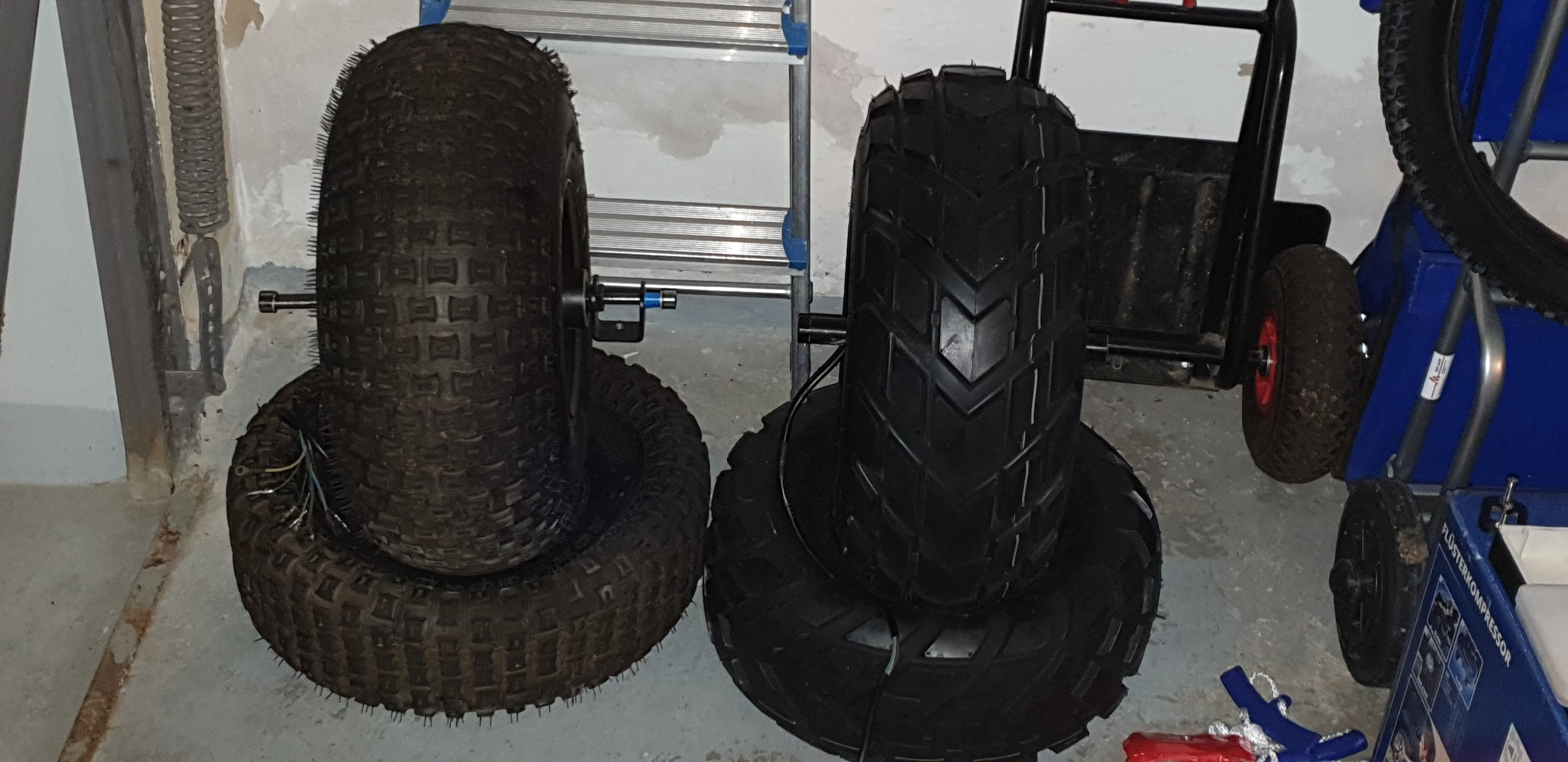

Der Reifenwechsel, der sich als extrem mühseelig gestaltet hat (ATV QUAD Reifen per Hand zu wechseln ist Blut und Schweiß), ist erfolgreich gelungen. Pro Reifen 1 Stunde Arbeitszeit muss gerechnet werden. Am besten geht es mit Löffelwerkzeug, Seife, Zugseil mit Ratsche, Kompressor etc.
Die alten OFF Track Reifen waren für die Straße zu laut und ungeeignet. Ich habe mich also für ein Straßenprofil entschieden, das weniger Rollwiedertand hat und leise ist. Wie sich dieser auf nasser Fahrbahn verh#lt, wird sich in Zukunft zeigen.

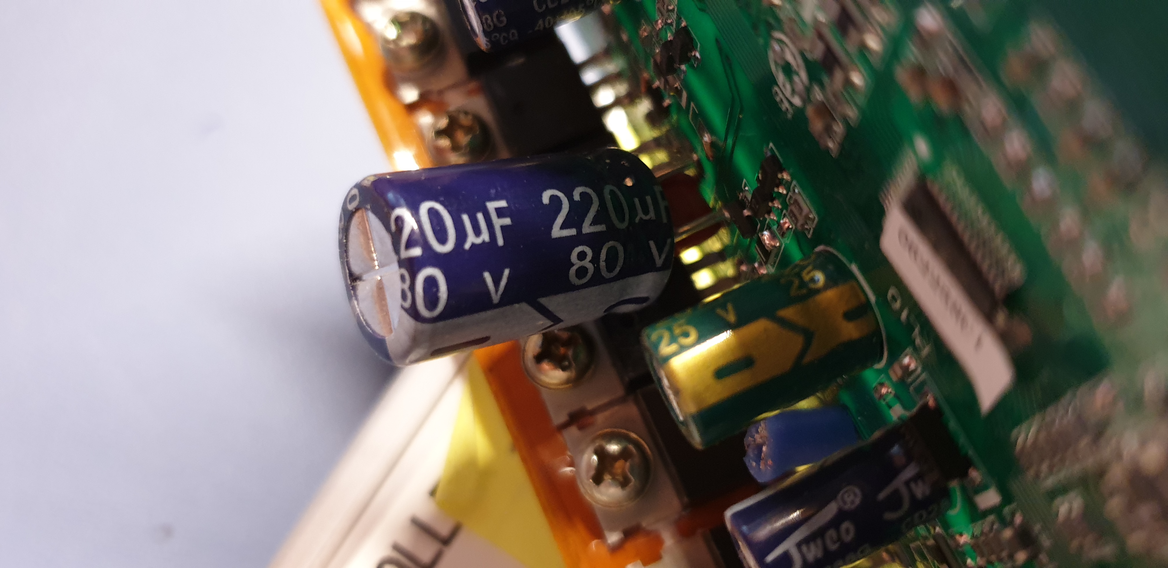

Ja, müssten diese 6 (bei mir) sein:
Die Eingangskondensatoren zumindest haben 470µF. Bei den anderen muss ich nochmal schauen. Wenn da 60Volt drauf steht, dann kann man noch +20% Toleranz drauf legen. Da der SXT auch bis 70Volt überlädt (warum auch immer - kann man wahrscheinlich per BMS steuern), kann dieser bestimmt auch max. 72Volt ab. Ich war schon kurz davor einen weiteren Testakku zu bestellen.

Also, nun betrachte ich mal meine Controller etwas genauer und muss feststellen, dass meine wesentlich höhere Werte haben, als das was Du angegeben hast bzw. bei Dir steht. Bei mir sind 5 kleinere drauf, die mit je 25-50V arbeiten (Niederspannung). Die lassen wir außen vor.
Dann habe ich 6 weitere, davon die beiden dicken Eingangskondensatoren mit je 80V, 3 liegende mit je 80V und noch so ein winzig Kleinen neben den beiden Dicken mit 100V
Nur Ersatzteil:
Lassen wir den kleinen 100V mal weg (sollte reichen), dann müsste ich 5 tauschen. Also, den µF-Wert behalte ich bei und erhöhe nur die Spannung?
https://www.amazon.de/Kondensator-axial ... C70&sr=8-5
https://www.amazon.de/Kondensator-radia ... ljaz10cnVl
https://www.amazon.de/AERZETIX-Bipolare ... NrPXRydWU=
Wie bekommeich raus auf wieviel Volt die Transistoren (MOS-FETs) ausgelegt sind?
Dann bin ich aber zufrieden :D . Das sollte aber mit 72V - 75V gut aber funktionieren, auch ohne Toleranz.
Ich kann dann bei mir bei den Kondensatoren auf gesamt 100V erhöhen, damit er dann auch 84Volt abkann. Dann selbst würde auf dem Tacho 75kmh stehen abzgl. GPS -5kmh = 70kmh.
Selbst das würde nicht reichen. Danach gibt es dann erst wieder ein Akku mit 96V und 108V.

jetzt sind wir auf dem richtigen weg :lol: genau ich meinte den shunt vom controller und nicht dem vom coulometer, ja hätte ich zuschreiben sollen was ich meine :lol:
also ja die verdickung auf dem controller bringt, also bei mir und bei dir ein paar km/h. bei dir sind es 3 bei mir waren es 2 km/h. wir suchen ja jedes einzelne km/h aber warum ich meine wenn du die voltzahl rauf setzt wieder etwas zinn abnehmen ist damit du die ampere-zahl wieder etwas senkst damit der motor nicht soviel wärmeentwicklung erzeugt. das musst aber du selber entscheiden. ich würde es als vorsichtsmaßnahme machen aber wie gesagt das entscheidest ja selber.
ja die fets, da ist ja eine kennzeichnung drauf zu sehen, da kannst nur über google versuchen herauszufinden was das für welche sind und so schauen ob du technische daten über die dinger findest die dir dann aufschluß gibt was die abkönnen. solltest du nichts finden ja dann muss es halt ohne gehen. du weisst ja wenn dann was hops geht sind es die fets. die werden dann gegen neue getauscht und dann sollte es wieder laufen. da wählst dann halt die passenden.
zu den kondensatoren würde ich noch sagen achte auf die baugröße der kondensatoren. die passenden werte zu finden ist ja nicht das problem. die dinger müssen aber von der baugröße noch auf das board passen und in das gehäuse :D ich hatte welche bestellt, die beiden großen neben dem shunt. sch..... die hab ich nicht mehr ins gehäuse gepasst. musste ich noch einmal zwei andere bestellen die von der baugröße gepasst haben.
ansonsten hast das richtig erkannt welche es sind und ja diese dann auf 100 volt und dann bist save für einen 72 volt akku. äh ja solltest dann noch mehr als den 72 volt akku wollen, ja dann hieße es wieder umbauen :lol: die kapazitätswerte würde ich so wie sie sind auch beibehalten. da bin ich raus wenn es darum geht würde man hier andere werte nehmen. da müsste ein elektronikfreak was zu sagen. da hab ich keinen plan in wie weit sich das auswirken würde.
also ich würde sagen, wenn du das so umgelötet hast und dann einen 72 volt akku erfolgreich drangehängt hast, was das jetzt an geschwindigkeit gebracht hat lassen wir uns einfach mal überrasche. die meinst soviel mehr würd da nicht weiter dazu kommen. ich sag da kommt was. ist schwer das schon genau festzulegen. ich weiss was bei mir passiert ist und das war schon ok so. damit kann man dann leben bzw. im verkehr vernünftig mitschwimmen ohne über den haufen gefahren zu werden. ich hab dabei festgestellt das autofahrer sich nicht mehr so genötigt sehen zu überholen. ich wollte über 55 kommen, im besten fall die 60 und dann bin ich ja auch schon zufrieden. noch weiter auf die spitze treiben will ich ja gar nicht. ich weiss aber das es ginge :D dann müsste ich natürlich auch auf einen 72 volt akku gehen.
eines hast aber auch schon richtig erkannt, die volt erhöhung wird reichweite kosten, da heißt es natürlich auch die richtge kapazität zu nehmen. wir wissen aber auch da ist die grenze der bauraum des akkufachs, bzw. die des geldbeutels was man da bereit ist auszugeben für die entsprechenden Ah :D beim akku wird der spaß ja ganz schnell teuer.
du hast den selben tacho den ich auch hab, den M5 ? ja nee den kann man zwar auf 60 volt einstellen aber das scheint der nicht abzukönnen, meiner ist bei 67 volt abgeraucht. fand ich sehr komisch aber ist so. der kann es wirklich nicht. ich dachte der erste ist einfach so kaputt gegangen. also noch einen gekauft, der ist auch wieder weggeflogen. also mit dieser 60 volt einstellung scheint da was nicht zu passen.entweder die beziehen sich wirklich nur auf 60 volt und ende aber auf keinen fall auf einen 60 volt akku. der hätte bei einem 60 volt akku mit seinen 67 volt nicht wegfliegen dürfen. hätte hätte fahrradkette :lol: also muss der mit vorwiderstand geschützt werden sonst raucht der ab. nimmst du einen anderen tacho der mehr kann dann denke daran das die dinger ein datenprotokol haben, heißt der muss die gleiche sprache sprechen wie der controller. der M5 hat UART2 also auch unsere controller, dafür musst dann den passenden tacho finden bzw. darauf musst du dann beim suchen achten das der das gleiche protokoll hat. ich hatte auch schon gesucht nach einem anderen tacho für den zweck aber wenn die protokolle vom verkäufer nicht genannt werden ist das doof. dann muss man immer nachfragen und hoffen das man da die richtige antwort bekommt. deswegen gehe ich dann lieber den weg über einen vorwiderstand zum schutz. den tacho für die geschwindigkeit braucht man ja nicht wirklich aber du musst schon ans menü ran zum einstellen der parameter ansonsten könnte man den tacho auch weglassen :D
