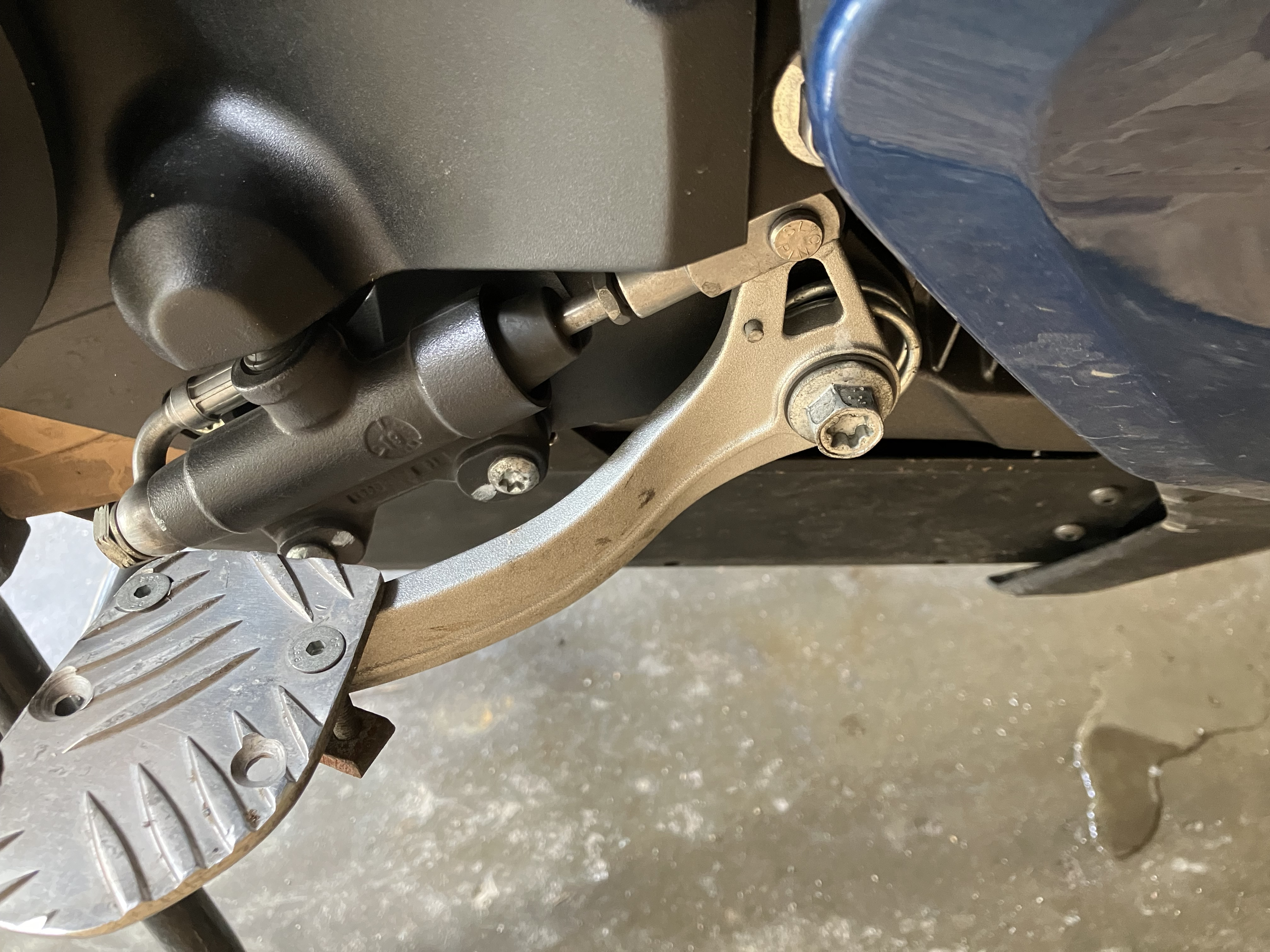

Ich glaube jetzt weiß ich was ihr meint. In meinem Fall also um den Hebel höher zu kriegen musst ich soweit wie möglich am Ende der Gewindestange hingehen. Andersherum also so nah wie möglich an den Bremszylinder wäre dann noch tiefer.
Von dem Abstand her kann ich mich aber nicht beklagen. Ist wie bei der S relativ nah am Bike also da käme ich mit geradem Fuß hin.
Aber auch dafür hätte ich ne Idee. Es ist ca 1cm Platz also könnte man sich mit nem Abstandsbolzen behelfen und zwischen Bremszylinder und Fußhebel positionieren damit das ganze ca 1cm mehr raus kommt. Das würde ich vermutlich auch noch in Angriff nehmen.
Der Bremskobeln ist übrigens wie bei der S ein Einkolben. Also wer mehr Leistung benötigt der müsste wenn es da was passendes gibt auf 2 Kolben umswitchen.

Den Bolzen zwischen Bremskolben/Gabelstk.
Den Gewindebolzen kann man doch durch einen längeren ersetzen. Im Gabelkopf würde ich den mindestens Mutterhöhe+2mm, reindrehen wollen.
Und wofür mehr Bremsleistung am Hinterrad? Mehr als das ABS in der Regelbereich zu bringen, ist doch eh nicht drin. . .
