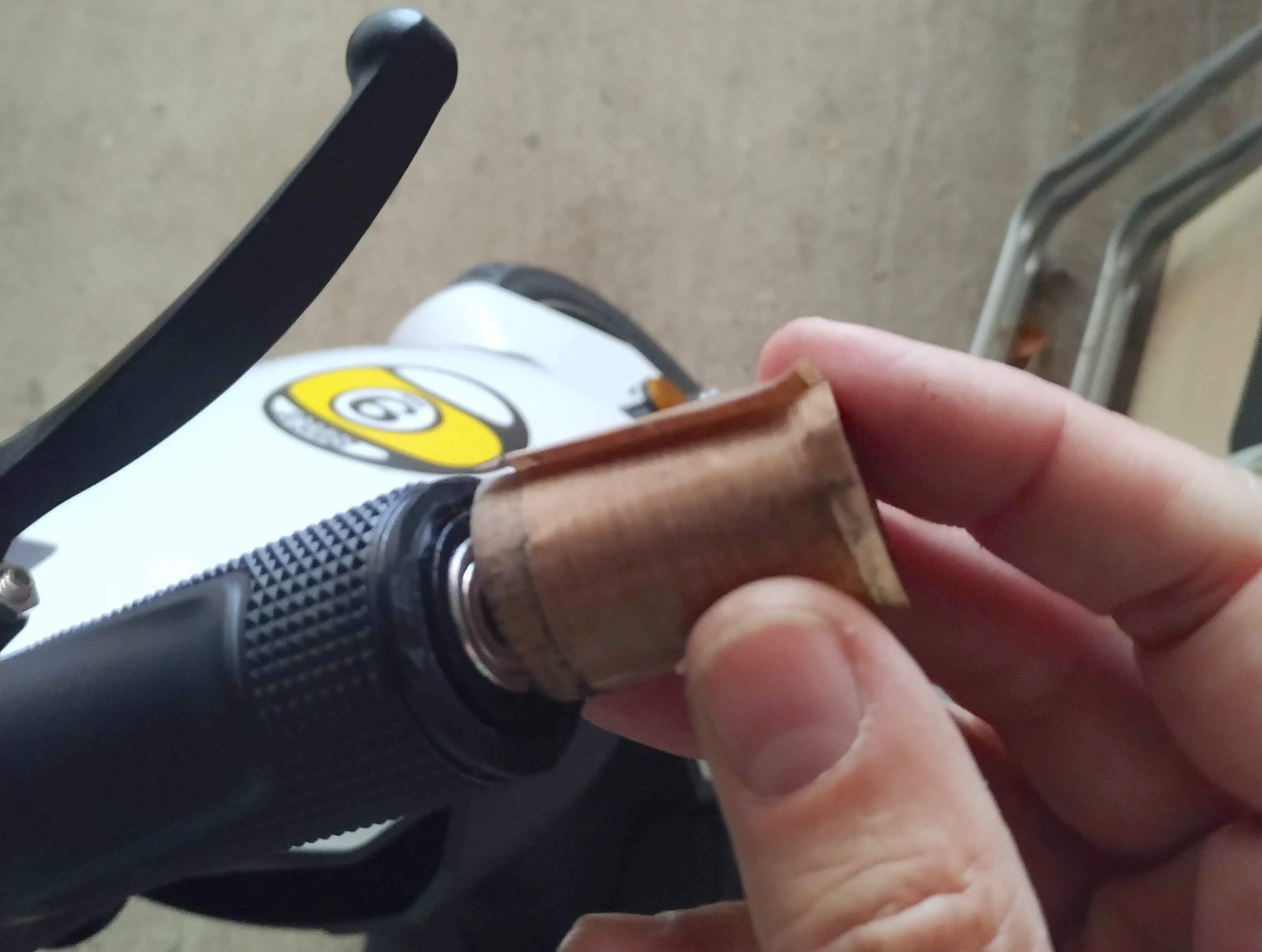

escape hat geschrieben: Sa 25. Mai 2019, 16:45 .. Der Gasgriff ist bei mir auch sehr "lose" und fühlt sich deswegen nicht sehr hochwertig an. ...
ea2405 hat geschrieben: Sa 25. Mai 2019, 10:42 Ist jemandem schon aufgefallen dass der Gasgriff leichtes höhenspiel hat? Man ihn also leicht auf und ab nach iben und unten bewegen kann. Keine Ahnung ob das immer schon so war. Mir ist es heute aufgefallen.
Ja, etwas Spiel muss sein, damit der Gasgriff nicht festhängen kann.
Ist mir allerdings auch deutlich zu klapprig und heute hab ich das Problem abschließend für mich gelöst:
Ich hatte ja schon bei "Umbauten/Zubehör" über die günstigen Alu Lenkerenden berichtet, die das schon etwas stabilisieren, aber ja dem Stromgriff nicht den komplett umlaufenden Millimeter an Spiel nehmen.
Wie also das Spiel minimieren und trotzdem absolute Freigängigkeit des Stromgriffs garantieren?
(Selbstklebendes) PTFE beschichtetes Glasgewebe hat eine schöne, nicht komprimierbare Stärke und ist quasi selbstschmierend bzw. da haftet gar nichts dran.
Ich hab einen Streifen davon doppelt (Kleber an Kleber) um einen Fahrradlenker gewickelt, um die Rundung faltenfrei vorzuspannen.
Dann ausprobiert einzustecken und auf die Länge geschnippelt, die ich noch halbwegs elegant eingeschoben bekam. (ungefähr 400° Umwicklung waren perfekt)
Den Rand eingeschnitten und leicht aufgefalzt, als Klemmung für das Lenkerende, damit das Tape nicht im Griff verschwindet, sondern außen sitzt.
Das Griffende nochmals mit ewas Silikonöl abgerieben. Dann das Lenkerende wieder drauf.
Ich guck mal, dass ich ein Video nachreiche, dass da nix mehr wackelt, der Griff aber vollkommen freigängig ist.
PS: Das silbern glänzende innen im Lenker ist die Spreizhülse vom Lenkerende.
