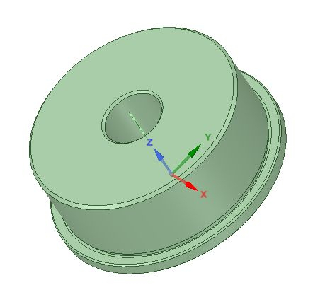

Mir eilt es gar nicht! Ich habe gerade Reifen gewechselt, wuchte hinten irgendwann nach. Gute Besserung! Lass dir alle Zeit, das ist hier alles Hobby und auf freundschaftlicher Forenbasis, da gibts schon aus Prinzip keinerlei Zeitdruck oder was auch immer. Aber ich freue mich sehr auf das Teil und bin auch sehr gespannt, wie sich das dann verwenden lässt. Bin selbst ja kein Maschinenbauer. Norbert hat in seinem CAD Entwurf die Ränder angefast. Das ist sicher eine sehr gute Idee.

ich habe vor allem in der Ecke (wo der Flansch beginnt) einen Freistich reingemacht.
Probiere es mit dem 3D-Druck. Ich denke übergedreht geht das gut.

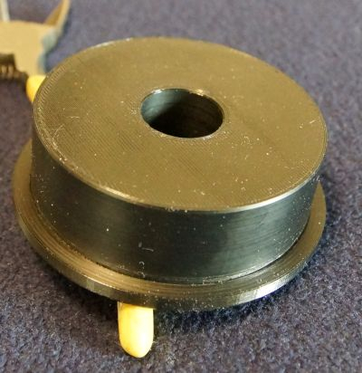

so, PETG übergedreht mutet wie massives Material an, wie Delrin (Nylon) oder so.
Die entscheidenden Maße sind 20,08 und 72,1mm. Das wird ja wohl hoffentlich passen.

Norberts Wuchtadapter
Verfasst: Sa 8. Okt 2022, 15:04
von PhilGHP
Das könnte gut klappen. Merci!
