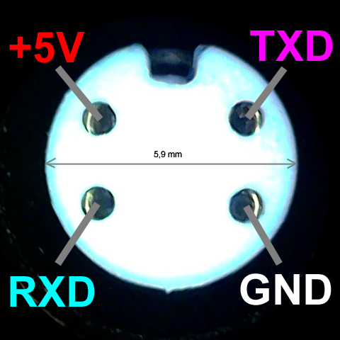

Weiß gar nicht, ob für den Votol Controller auch eine Möglichkeit gegeben ist. Beim Fardriver geht das entweder mit Bluetooth-Modul und Motornet-App, oder mit USB2TTL-Adapter, Laptop und MotorcEnglish##.exe .
Wie schon geschrieben, beim Fardriver finde ich einen Parameter "Park =" den man enablen oder disablen kann. Bei mir kann ich jedoch keinerlei unterschied zwischen 0 (enabled) und 1 (disabled) feststellen.

jeff-jordan hat geschrieben: Do 13. Okt 2022, 01:27
juwe1 hat geschrieben: Mi 12. Okt 2022, 13:00 So aus der Erinnerung heraus denke ich, es war der Fardriver. Lassen sich denn beide Controller mit der gleichen Software bearbeiten?
Dann wird es wohl der Fardriver sein, denn wir haben ja schon am Turtle-mode und Recu gedreht. Wie nennt sich der Stecker der vom Controller kommt? War nicht auch die Pinbelegung hier schon beschrieben?
Re: E-ODIN - Diskussionsthread
Verfasst: Do 13. Okt 2022, 12:07
von jeff-jordan
juwe1 hat geschrieben: Do 13. Okt 2022, 10:18 ....
Das ist ein sogenannter "Julet" Steckverbinder, 4-polig (hellblau), weiblich.
Wenn man nicht mit Drähtchen oder Stecknadeln rumfummeln will, benötigt man zur Verbindung einen passenden männlichen 4-poligen Stecker (Julet, hellblau).
Die Pinbelegung wurde hier schon von mir gepostet. Aber gerne nochmal:
Will man nun ein USB2TTL Adapter anschließen, muss man das Adapter erst einmal auf 3,3V TTL-Pegel konfigurieren (in der Regel über einen Jumper, wie den gelben unten im Bild).
Dann kommt GND an GND, TXD vom USB2TTL-Adapter an RXD vom Controller und RXD vom USB2TTL-Adapter an TXD vom Controller.
Also RXD & TXD über Kreuz verbunden.
+5V wird NICHT angeschlossen. Die Versorgungsspannung benötigt man nur bei der Verwendung des Bluetooth-Adapters.
Der USB2TTL-Adapter holt sich seine Stromversorgung vom USB-Anschluss.
Solche Adapter gibt's für kleines Geld (z.T. ab 0,74€) auf AliExpress oder auf eBay.
Chipsatz ist da so ziemlich egal, solange man dafür einen Treiber für den Laptop hat.

Danke für die rasche Antwort. Habe ich beides gleich bestellt. Ich hoffe nur, ich finde dann den richtigen Treiber.
